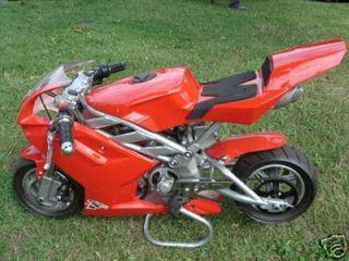

      Hallo vieleicht is es ein ganz dummer noob fehler vieleicht aber auch nicht!
      meine c1 lk ausm forum is gerade geckommen sie soll laufen!
      allerdings beckomme ich es nicht hin motor statet gebe gas knatter
      aber es färt nicht bewegt sich nicht von der stelle!
      kann es sein das ich irgentein hebel vergessen habe umzulegen??
      bitte helft mir!

      Hier hast mal nen Bild!
      666kb.com/i/ai62cmbzw2w4yntwj.jpg
