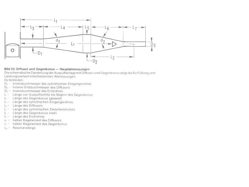

Etwas Theorie
man beachte die Länge von L2 mit der gedachten imaginären Spitze des Gegenkonus. Befindet sich eindeutig im Endrohr....und sollte nicht im ESD enden

Das Röhrchen sollte im Durchmesser etwa 0,5-0,6 mal Krümmerdurchmesser entsprechen. Meins ist 13mm im Durchmesser. Die Länge wiederrum sollte etwa 8-10 m mal Durchmesser des Endröhrchens betragen. Meins ist 12 cm Lang. Der ESD ersetzt kein Endrohr, wirkt wie ein offenes Rohrende.
Offene Rohrenden haben die Eigernart einen Unterdruck zu erzeugen. Also Endkegel schickt die Druckwelle wieder zurück (Überdruck) um den Zylinder aufzuladen, das Druckmaximum ensteht in der imaginären Spitze (die gedachte Spitze des Endkegels). Das kein Endrohr vorhanden ist wird die Aufladung durch entstehenden Unterdruck (offenes Rohrende) abgeschwächt.
Das Endrohr macht auf alle Fälle Sinn, der ESD ist Sch......ß egal

Das Bild ist mein neuer Auspuff für meine Rennfräse...hat zwar mit PB nix zu tun...aber der Auspuff an sich zählt...sonst nix. Der Auspuff ist knappe 130 cm lang und hat ein Volumen von ca 6 l (6000 ccm³). Der hintete Bereich ist Interesant..der recht lange Gegenkonus. Der soll für ein ausgewogenes Drehzahlband sorgen...also Drehmoment fett. Der alte war zu kurz und hatte einen zu großen Winkel für den Gegenkonus.
Der vordere Bereich bestimmt ab wann gesaut (also Unterdruck erzeugt), wie intensiv gesaut und wie lange gesaut wird. Auch legt der vordere Bereich die max. Leistung des Motors und die Drehzahl, bei welcher diese Ereicht wird, fest. Der hintete Bereich legt die max. Drehzahl, die Uberdrehwilligkeit und das Drezhalband fest....GROB FORMULIERT.
Zu diesem Hinteren Berich zählt unbedingt das ENDROHR
Zur Zeil läuft eine interesante Diskusion im WK Berich über eine Zocchi die wohl nicht so drehen möchte wie sie soll. Was soll man dazu sagen...stimmt das Ding auf euren Motor ab...dann klappts auch mit der Zocchi. Der ori. hat einen wesentlich größeren Diffusor, also zahme Winkel wie es scheint.
Die Zocchi st das schon extremer auf der ersten Blick.....aber die Maße fehlen leider. Wie soll man sich da ein genaues Bild machen können ?
