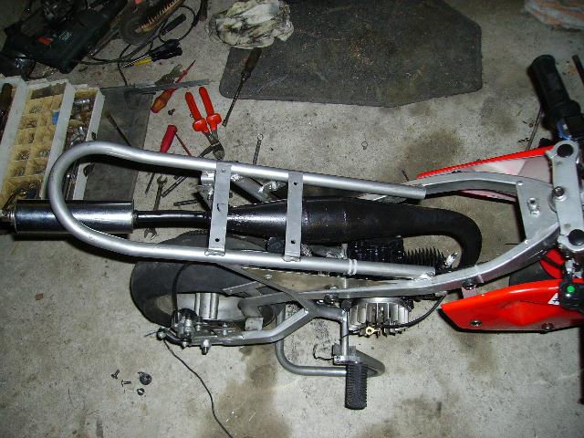

Mit der Zeit sammelt sich doch so einiges an. Mal im Vergleich einige LK-Standart Auspuffe, der erste ist der "Umbau" um den es in diesem Beitrag geht. Der Zweite, also die" Basis Bild Nr.2" wurde zwischenzeitlich etwas angeändert. Ich nenns mal "brauchbarer Standart Auspuff" als Sportauspuff auf die Schnelle, man könnte es auch Low Budget nennen. Krümmer gekürzt und Endrohr eingeschweißt. Das Teil geht gut in meines Sohnes Mopedchen. Gutes muß nicht teuer sein....das ist meine Devise. Der dritte Auspuff auf dem Bild ist ein reiner Standart, unverändert. (Würg). Der lezte und vierte Puff war der erste der auf meinem PB verbaut war.....Urteilt bitte selbst, das Teil ist einfach nur Lächerlich

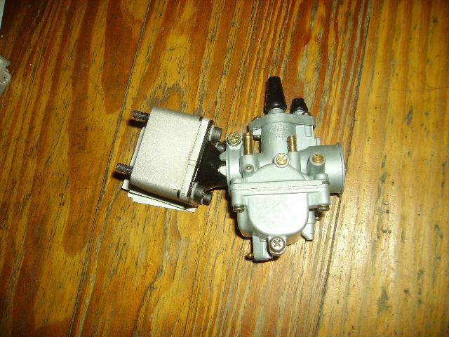

Der original Vergaser wurde um 1.5 mm nach oben aufgefeilt, gleicht jetzt einem Oval.
Schieberführung wird so links u. rechts nicht beeinträchtigt und der Schieber überläuft seinen Führungskanal ehe um ca 2mm bei Vollgas. Um die Verbrennung positiv zu beeinflußen wurde noch eine NGK BP6HS eingeschraubt. Die Kerze hat eine vorgelagerte Funkenstrecke, das heißt die Mittelelektrode ragt weiter in den Brennraum. Das längere Gewinde wurde mit zwei Kupferunterlagsscheiben einer Ölablaßschraube vom PKW angepaßt da 14mm Durchmesser.

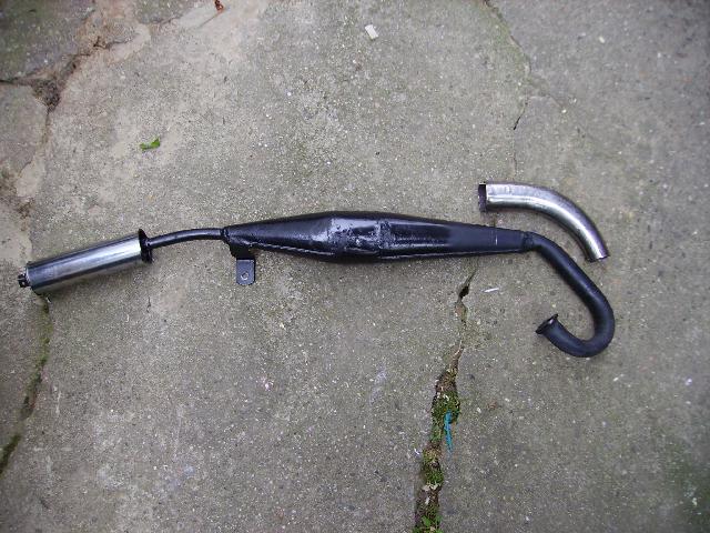

Zum Bild:
Die unter Auspuff 2 liegende Papierschablone ist ein Kegel von 24x36x100mm. Ist gedacht um den Kegel am gekürzten Krümmer und ,bei einem Durchmesser von 36mm außen, am Diffusor anzusetzten. Man(n) erspart sich die Arbeit einen kompletten Diffusorkegel zu wickeln. Die Länge des Kegels bringt den bringt den Diffusor auf eine Länge von etwa 24-25 cm.
Ganz Unten:
Das war ein Versuch einen konischen Krümmer selbst herzustellen. Das Blech wurde dazu auf der angefertigten Unterlage angeschweißt und dann mit dem Hammer gedengelt u. getrieben. Unterstützung und Anregung bekam ich von einem befreundetem Blechschloßer
