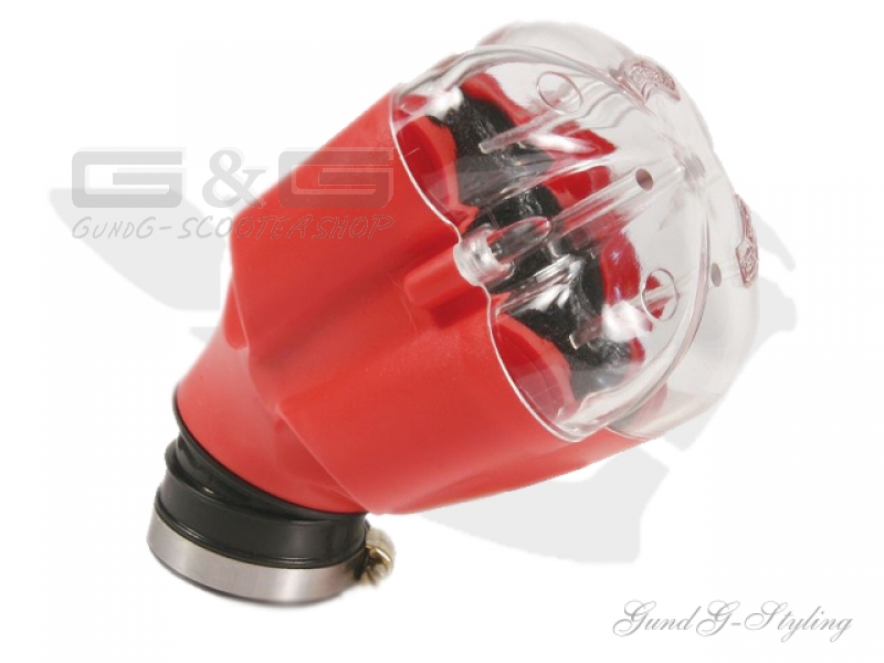

Doppler Venturi 2. Generation
(Bildquelle: G&G Scootershop - Link: gundg-scootershop.de/images/pr…s/popup_images/1510_3.jpg)

Nach einem kurzen "Dranhalten" war mir sofort bewusst, dass das gute Stück zwar wirklich monströs bzw. "fett" ist, aber definitiv da reinpassen sollte. Zwar nicht gerade/symmetrisch, aber es würde passen. Also ab in die Werkstatt runter, mit dem Dremel die zwei (von drei) noch verschlossenen Luftkanäle geöffnet, gebürstet und geschliffen.
Als nächstes fiel mir auf, dass es nicht mehr wie beim Doppler Venturi 1. Generation dieses kleine Gummi-Inlay gibt, mit dem man die Anschlussweite verringern kann. Bei der 2. Generation ist dies über einen längeren "Gummirüssel" gelöst, den man Wahlweise entsprechend so lässt (Anschlussweite dann 34mm) oder um ein Stück kürzt (so auch in der Anleitung beschrieben - Anschlussweite dann 29mm).
Das ganze ist auf dem Produktfoto oben auch schön zu sehen: Die silberne Schelle ist im Moment noch bei der Gummimanschette, die eine Anschlussweite von 34mm ermöglicht. schiebt man sie eine Manschette höher und kürzt das Gummi entsprechend, beträgt die Anschlussweite - entsprechend durch den sich verjüngenden Innendurchmesser - nur noch 29mm.
Da mein Dellorto-Vergaser laut Schieblehre eine Anschlussweite von 30mm hat, habe ich mich letztendlich für das Kürzen entschieden. So handelt es sich am Ende bereits um eine press anliegende Verbindung zwischen Vergaser und Luftfilter/Airbox, wodurch man nicht mehr all zu viel Druck mit der Schelle ausüben muss.
Problematisch ist natürlich, dass durch eine Kürzung der gesamte Luftfilter (uns somit auch das dicke Gehäuse) bei einer späteren Montage weiter ins "Rahmeninnere" gezogen wird, wodurch das Platzangebot sinkt. Dies sollte vor eine Kürzung auf jeden Fall bedacht werden.
Lange Rede kurzer Sinn: Folgend ein paar Fotos des verbauten Doppler Venturi (2. Generation) bei meiner Blata B1 Victory Kit.
Über die Ästhetik lässt sich natürlich streiten, da gebe ich allen Kritikern des Doppler Venturi natürlich recht. Aber ich finde (Achtung: persönliche Meinung) es sieht gar nicht mal so übel aus. Und das wichtigste ist: Ich habe bewiesen dass die Montage doch gar nicht mal so knifflig ist, was das Platzangebot im 'größeren' Rahmen á la Blata B1/C1/... etc. angeht.
