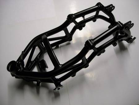

      Nach dem abnehmen der Sitzbank vielen mir sofort 2 große Berge graues Panzerband auf, die um die beiden oberen Holme des Alu-Heckträgers gewickelt waren. Also die Fingernägel ausgepackt und angefangen abzulösen. Was darunter zum Vorschein kam verstehe ich bis heute noch nicht... Hat da etwa jemand ernsthaft am Heckträger mit der FLEX (/dem Winkelschleifer) Material abgetragen? Und wenn ja.. Wieso um Himmelswillen?!
      Nach diesem ersten Schock (und dem damit einhergehenden Unverständnis) ging es also weiter mit der Demontage, auf der Suche nach weiteren Überraschungen. Und siehe da, diese lies auch nicht lange auf sich warten: Unter dem vielen Dreck auf dem Rahmen fanden sich plötzlich unschöne Anzeichen:
      Der Stahlrahmen ist tatsächlich auf beiden Seiten gebrochen! :|

      Nach dieser erschreckenden Hiobsbotschaft mit den beiden Rahmenbrüchen galt es, den Schaden näher zu begutachten und dann Abhilfe zu schaffen. Für ersteres muss also der Lack runter. Da es mit Abbeizer eine Qual geworden wäre, bei all den Verstrebungen, Ecken und Kanten, und laut Internet ein guter Sandstrahler um die Ecke war, habe ich den Rahmen sandstrahlen lassen. Hier das Ergebnis nach strahlen und mit grauem Konservierungslack (Stand heute):
      Hier kurz noch einmal die beiden Brüche eingezeichnet (rote Ringe):
      Keine Angst, der dunkle Fleck rechts auf dem Rahmen ist Dreck vor der Linse der iPhone Kamera. Das Sandstrahlen war wirklich super, der Rahmen ist exzellent blank und super entlackt! Danke nochmal an dieser Stelle an Das orange Haus.
      Hier eine Detailaufnahme der üblen Bruchstelle auf der linken Seite:
      Und nun zu den Plänen, wie ich und TC123 weiter vorgehen möchten:
      Der Rahmen soll durch eine zusätzliche Strebe auf jeder Seite (direkt an den Bruchstellen) an das neuere Layout des Hauptrahmens der aktuelle DM Telai GP1 angepasst werden.
      Dazu nochmal ein kleines Bild zur Verdeutlichung:
      Für das Einbringen der Streben muss/soll außerdem die Lasche für den Kraftstoffhahn nach hinten versetzt werden. Die Risse im Rahmen müssen natürlich auch noch auf beiden Seiten wieder verschlossen werden. Durch die zusätzlichen Streben und das verschweißen des Risses auf beiden Seiten sollte meiner Meinung nach der Rahmen wieder zu seiner alten Stabilität zurückfinden und für spätere Brüche an dieser Stelle unempfindlicher sein.
      Ich bin außerdem noch am überlegen ob ich vielleicht auch gleich die Halterung für die Wasserpumpe etwas versetze, damit man die Wasserpumpe auch ohne eine Demontage der Schwinge ausbauen kann... Aber das ist erst einmal nur eine Überlegung.
      Der Heckträger wird natürlich auch nochmal bearbeitet. Die beiden betreffenden Streben sind ja zum größten Teil auf Zug beansprucht, weniger auf Druck. Ich denke es sollte funktionieren/ausreichen dass die Löcher verschlossen werden und die Form wieder auf das rundliche Ausgangsprofil geschliffen wird... Sollte das doch nicht der Fall sein muss eben ein neuer Heckträger her! ;(
      Schlussendlich, wenn der Rahmen soweit repariert ist, wird er dann bei Das orange Haus pulverbeschichtet. Über die Farbe bin ich mir noch unschlüssig. Das übliche Schwarz oder vielleicht doch ein kräftiges strahlendes Rot?! 8o

    • Autsch.. Das tut richtig weh beim lesen. Ich nehme an, er hat dich auf keine der beiden Rahmenschäden hingewiesen? :S
      Auf jeden Fall mal wieder ein toller Thread mit jemandem der Ahnung hat, werde ich verfolgen. :thumbup:
      Habt ihr schon eine Idee wie ihr verhindert, dass sich der Rahmen beim schweißen verzieht? Rahmenlehre Eigenbau?
      Wäre das der Fall gewesen hätte man sich wohl noch ein-, zwei-, dreimal überlegen müssen ob man das Bike wirklich mitnimmt... und beim Preis hätte er bluten müssen!
      Hmm, gute Frage... Dafür habe ich bisher noch nicht all zu viele Gedanken verschwendet. Bei Tizians Aluminium-Schwinge der 2012er DM war es damals nur die Aufnahme der Knochen, die geschweißt werden musste. Klar dass sich dort nicht viel verziehen konnte. Aber stimmt, das hier ist ein etwas größerer Eingriff...
      Aber denkst Du/denkt Ihr wirklich dass die Belastung für den Rahmen so hoch ist? Ich meine es bleiben ja alle Streben bestehen, in sich ist er also (mal abgesehen von den Bruchstellen) stabil. Ob der sich dann wirklich verziehen würde beim einschweißen der zusätzlichen Streben? :|
      Aber eine Rahmenlehre wäre auch ein schwieriges Unterfangen...
      So könnte man es probieren, wenn ihr die Bruchstelle vorher geschweißt habt (und sie nicht öffnen müsst, was mein erster Gedanke war) Die Streben sollte man ja auch so symmetrisch einschweißen können.
      Genau so war mein kurzer Gedanke, den ich jetzt dazu verschwendet habe :P
      Erst die Bruchstellen "beheben", danach die beiden Verstrebungen rein. Wobei: Vorher noch auf der rechten Seite die Öse für den Kraftstoffhahn abtrennen ;)
      Ich denke das Risiko dass sich der Rahmen dabei wirklich verzieht ist gering. Oder hoffe ich dass auch nur insgeheim?! :whistling:
      Grüße,
      Thomas
      Die Zukunft gehört jenen, die sie erschaffen.
    • Kannnix_gpg schrieb:
      Aber machbar, ich denke auch nicht das der sich dort so stark verzieht.
      Notfalls mit holzlatten und schraubzwingen fixieren.
      Na also wenn dann würde ich das Problem schon etwas sicherer lösen. Bei Holzlatten und Schraubzwingen denke ich doch irgendwie direkt an fummlige, wacklige Konstruktionen...
      Sollte es wirklich nötig werden, dann würde ich den Rahmen in seiner Position dadurch fixieren, dass ich durch die Verschraubungspunkte von Heckträger, obere Motorhalterung, etc. Gewindestäbe eindrehe und mit Kontermuttern fixiere. Diese dann evtl. noch außen mit ein oder zwei Holzplatten, in denen entsprechende Löcher vorgebohrt sind, radial fixieren,...
      Aber wie gesagt, ich gehe erst einmal davon aus dass sich da nichts verzieht :whistling: Allerdings merke ich dass ich immer mehr Gedanken daran verschwende... :P

      Naja Christian, mir ist schon klar dass Rahmenbrüche dazugehören. Und als studierter Ingenieur verstehe ich auch ganz gut wieso - Torsion ist für mich kein Fremdwort! :D
      Aber wenn ich mir den 2008er Rahmen ansehe, käme ich glaube ich sogar ohne jegliches akademisches Wissen darauf, dass der Rahmen (starke Belastung eben vorausgesetzt) genau an dieser Stelle über kurz oder lang eben reißen muss. Daher ja auch der Plan, direkt Streben einzuschweißen und an das Layout des neuen Rahmens umzurüsten. Ich denke auch die Italienischen Ingenieure haben das nicht umsonst gemacht... ;)
      Und über das "mit Brüchen leben" spreche ich hier ja gar nicht. Ich habe kein Problem mit Rahmenbrüchen. Soll vorkommen, ja, das haben wir beide ja jetzt zu Genüge hergeleitet. Meine Intension war eher, dass
      1. trotz der offensichtlichen "Sollbruchstelle" im 2008er Hauptrahmen sich dazu im Internet noch keiner richtig ausgelassen hat (zumindest im DE-Raum) bzw. Lösungsvorschläge bietet (was ich hiermit machen möchte, auch weil ich denke dass ich das qualitativ hochwertig bearbeiten und aufzeigen kann)
      2. mal wieder gezeigt wird dass man beim Kauf von Pocketbikes/Minimotos höllisch aufpassen muss und es auch mal einem Akademikus passieren kann (daher das Zitieren von Exodus' Beitrag)
      Also, Kredo: Brüche am Rahmen bei extremer Belastung und hartem Renneinsatz okay, weil Torsion in gewisser Weise das Handling mit beeinflusst und (in einem bestimmten Maß) eingeplant wird.
      Brüche bei einem Bike, dass vorher fast nur rumstand, von einem pubertierenden 50kg-Hänfling zuvor "bewegt" wurde und dieses dann als EINWANDFREI verkauft: Nicht okay! Und ja, ich hätte natürlich auch noch genauer hinschauen können vor dem Kauf... (erneuter Hinweis auf Exodus' Beitrag)
      Das wichtigste hier ist denke ich (meiner Meinung nach) dass man sich darüber austauscht was beim 2008er Rahmen gemacht werden kann, wenn es schon soweit ist oder um einem Bruch des Hauptrahmens vorzubeugen. Ich würde gerne die Meinungen anderer hören und Wissen sowie Ideen austauschen.. :love:
      Ich würde sagen da ist die Fieberglasverkleidung etwas ungünstig angelegen. Durch die vielen feinen Vibrationen hat sich das relativ harte Fiberglas so nach und nach seinen Weg in das relativ weiche Aluminium gebahnt. Als das dann auffiel wurde zum weiteren Schutz des verbliebenen Rohrmaterial eben Panzertape in rauen Mengen drumgewickelt.
      Schau Dir mal an wie an der Stelle die Verkleidung unten drin aussieht. :suche:

    • Pockemon-Man schrieb:
      Daran habe ich beim Entdecken der beiden Löcher auch gedacht, aber die Verkleidung ist an der Stelle nicht wirklich stark beschädigt, nur ein paar Reste vom Panzerband hängen daran. Und das eine Glasfaser-Verkleidung einen Aluminium-Rahmen so stark durchwetzt..?! 8| Ich weiß nicht...

    • diese dm hatte vorher der joggel, er war sauschnell damit unterwegs (auf und manchmal auch neben der strecke). wer sie vorher hatte, weiß ich nicht mehr, aber das bike hat schon paar wettkampf-km hinter sich.... man sollte nicht so schnell verallgemeinen, welches bike wie bricht. diese dm hat bestimmt einiges mehr mitgemacht als manch andere. meine z.b. ist von 2007 und hat keine probs mit dem rahmen, dafür hatte meine alte cromo-schwinge ein haarriss....kommt eben immer darauf an wie sie hinfliegt und landet.
      auch am heckträger hat keiner rumgeflext....wenn die verkleidung bricht, dann kann schon sein dass die da rumrubbelt, ich glaube dass es davon kommt.
      die risse am hauptrahmen können unbemerkt bleiben, glaube dass das keine vertuschungsabsicht war. aber das mit dem tape am heck, geht gar nicht....würde an deiner stelle da noch etwas nachhacken.
      was die h2o-pumpe angeht, würde ich diese vo. am motor befestigen (nicht an der glocke!)...gibt es von polini ein befestigungssatz um die 13,- oder man baut sich das selber.
      hat in meinen augen nur vorteile.
