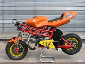

ich möchte euch meine Lucky 7 vorstellen, die ich nach Jahren nun endlich in den letzten Tagen fertig gebracht habe

Vor einigen Jahren und gefühlten Jahrzehnten, als ich noch jung und dumm war, habe ich mich in meiner Freizeit den Pocketbikes verschrieben. Ich habe viel an den Chinakrachern gebastelt, verschiedene Ausführungen besessen und war genauso viel in Foren aktiv, damals noch im Poketfighter Forum und manchmal auch hier im Forum. Irgendwann habe ich beschlossen mit meiner bis dahin gesammelten Erfahrung ein Masterprojekt zu machen und ein Bike zu schaffen wie ich es mir wünschte.
Ich kaufte mir also eine gebrauchte Lucky 7 wegen dem schönen Rahmen und begann sie aufzubauen. Ich habe viel Zeit und Geld investiert, es sollte schließlich auch alles qualitativ in Ordnung sein (was bei einem Chinakracher eigentlich wiedersprüchlich scheint
). Ich fasse einfach mal ein bisschen zusammen was ich so gemacht habe:
Motor: Soweit es mein Wissen und die mir zur Verfügung stehenden Maschinen zuließen habe ich den Motor bearbeitet. Es handelt sich um einen BB3 mit BB2 Kopf, in den ich vermutlich am meisten Zeit von dem Umbau gesteckt habe. Ich habe viel experimentiert und den ein oder anderen Motor deshalb geschrottet
Das Endprodukt hat einen total überdimensionierten Überströhmer, einen bearbeiteten Mach1 Scooter Kolben und ich glaube eine Halbwangen- KW die natürlich in gescheiten Lagern und Simmerringen läuft. Das Wuchtverhältnis habe ich etwas verbessert. Eine Iridium- Zündkerze feuert das Gemisch nach dem es bei einer Quetschkante von 0,5mm komprimiert wurde. Der Kolben steht perfekt im vergrößerten Auslass damit die Abgase ohne Probleme in die SnakePipe gepustet werden können. Den Auslass selbst sowie alle Übergänge (z.B. zwischen KW- Gehäuse und Zylinder) habe ich möglichst ströhmungsgünstig angepasst damit keine Ecken und Kanten das Gemisch oder die Auspuffgase ausbremsen. Aufbereitet wird das Gemisch übrigends in einem Dellorto SHA 16. Die Luft kommt über einen großen Luftfilter und wird zusammen mit dem Benzin durch einen selbst gebauten doppelten Membranblock mit Polinimembran gesaugt. Das gewichtsreduzierte Lüfterrad sorgt für Kühlung und durch den Rocketkey für einen früheren Zündzeitpunkt. Auf der anderen Seite sitzt eine Chinakupplung mit 8er Federn ind einer zwecks Kühlung aufgefrästen Glocke.
Fahrwerk und Bremse: Ich habe mir eine gefühlt 30Kg schwere Heckhöherlegung gebaut, welche drei verschiedene Höhen erlaubt. Dadruch musste ich aber noch eine gelagterte Umlenkrolle basteln, damit die Kette nicht an der Schwinge hängen bleibt. Vernünftige Lenkkopf- und Radlager sorgen für etwas Smoothness beim Fahren. Die hintere Bremse ist komplett rausgeflogen aber dafür nach vorne gewandert. Felge, Gaszug, usw. habe ich dafür entsprechend angepasst und ich bremse vorne nun mit zwei Scheibenbremsen über einen Bremshebel.
Karosserie und Optik: Die Farbkombination habe ich irgendwo schon mal gesehen und habe mich darin total verliebt. Knallige Farben passen einfach zu etwas quitschigem wie eben PocketBikes. Es handelt sich um einfachen Dosenlack aus dem Baumarkt. Das knallige Orange kommt auch außerhalb von den Bildern richtig gut. Der rote Rahmen und die gelben Felgen sorgen ebenfalls für eine knallige und auffällige Lackierung. Die Qualität der Lackierung ist hier und da etwas fraglich, was vermutlich auf meine enorme Ungedult bei Lackierarbeiten zurück zu führen ist (Das "Scheiß-aufs-Trocknen-Verfahren"
). Mit dem gleichen Verfahren habe ich auch noch die Übergangsteile Höherlegung, Starter und Kupplung lackiert, diesmal aber in matt schwarz. Kleine Deteils runden die Optik noch ab. Dazu gehören das bearbeitete Schutzblech vorne, die roten Griffe, der rote Bremshebelüberzug, der rote Zündkerzenstecker, die Totenkopfventilkappe hinten (
), die unfertige Rießen- Aussparung hinter dem Fahrersitz und die random Aufkleber. Der gelbe Schlauch an der rechten Seite ist übrigens eine Tankanzeige.
Doch die Schalter auf der linken Seite und die LEDs lassen noch mehr vermuten. Unter der Karosserie befindet sich nämlich noch ein Batteriepack mit 12V, das je nach dem welcher Schalter umgelegt wird Vorder- und Rücklicht, Karosseriebeleuchtung hinten oder Karosseriebeleuchtung vorne + LED- Blitze mit Strom versorgt. Sogar Bremslicht habe ich eingebaut. Vorne befindet sich noch eine kleine Armatur mit Spannungsanzeige, Drehzahlmesser und Tacho.
Sonstiges: Ein großer Tank bringt Reichweite für eine längere Ausfahrt. Das Benzin fließt von dort durch einen Stahlflexschlauch in Richtung Benzinhahn und Benzinfilter.
Damit die SnakePipe in den Rahmen passt und auch gerade nach hinten herausläuft musste ich den Flansch von der Pipe absägen, etwas kürzen und versetzt aufschweißen.
Der Motor sitzt auf Gummiringen um die Vibrationen am Popöchen etwas zu dämpfen.

Der eben beschriebene Zustand ist der jetzige Endzustand. Vor drei Wochen sah das aber noch etwas anders aus...:
Das Projekt ist jenes Projekt, dass man immer vor sich her schiebt weil man nicht dazu kommt aber immer fertig machen möchte. Bis vor drei Wochen stand die Lucky in der Garage und hat hier und da aus Langeweile mal ein Staubkorn aufgefangen. Der Motor war fast fertig und die ToDo- Liste eigentlich überschaubar. Ich schätze drei Jahre oder länger stand sie einfach rum. Andere Projekte und ihr großer Bruder (die GSX-R) waren wichtiger. Durch eine Weiterbildung komme ich dieses Jahr wieder in den Genuss der Sommerferien und hatte ein paar Tage frei. Ich hatte geplant die Lucky zu verkaufen! Ich habe Verkaufsbilder gemacht und alle Teile in einem Karton verstaut. In dem Moment überkam es mich dann aber wieder... Die Erinnerungen an damals... als ich an den Bikes rumschraubte und vorallem in die Lucky enorm viel Zeit und Leidenschaft gesteckt habe. So ein Projekt kann man nicht verkaufen dachte ich mir. Das ist das Projekt, dass dein Leben lang in der Garage steht und dich an deine Jugend erinnert.
Ich habe also beschlossen die Lucky fertig zu machen. Allerdings nur noch so, dass sie fährt und gut aussieht. Auf der ToDo- Liste standen eigentlich z.B. noch Boostbottle oder Bugspoiler drauf, was ich aber dann weggelassen habe. Bevor ich mich allerdings wieder zu sehr in die Geschichte verstricke, und viel Zeit und Geld ausgebe habe ich mir gesagt, ich lasse das Setup wie es ist. Es ist schließlich ein Projekt aus meiner Jugend und da darf dann ruhig ein verkorkster Riesenüberströhmer im Zylinder sein! Auch die bei mir überflüssigen Laschen für die Karosserie am Rahmen habe ich nicht weggemacht da ichs einfach schnell fertig haben wollte.
Gemacht habe ich jetzt in den letzten drei Wochen noch folgendes: Geputzt
(auch Vergaser usw), Quetschkante angepasst (0,5mm), Iridiumzündkerze, Vergaser abgestimmt, Rocketkey, Beleuchtung bzw. Elektrik, Griffe, Lenkkopflager, Radlager, Tankanzeige und das Bike komplett zerlegt, lackiert und wieder zusammengebaut.

Die Lucky läuft und das tut sie gut. Das Anfahren dauert etwas aber schließlich kommt der Motor auf Drehzahl und dann gehts auch ganz gut voran. Die doppelte Scheibenbremse braucht etwas Kraft aber bremst dafür dann auch. Allerdings habe ich nur noch waage Erinnerungen an meine anderen Bikes und weis nicht wie viel besser das ganze Bike gegenüber anderen Chinabike ist. Die Farbkombnination ist richtig gut geworden. Da scheiden sich natürlich die Meinungen. Meine Family findets geil, meine Kollegen grauenhaft
