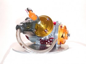

      Der Motor ist unterdessen beinahe fertig...
      Nur noch der Stutzen für die Kuplungsbelüftung muß angepasst und montiert werden und dann noch eine Lackierung für die Lüfterabdeckung.
      Geplant ist auch die Montage eines PHBG 19 mit vier Zungen Membran, allerdings ist das noch in Bearbeitung ( @ Dradiwaberl Merci viel mal!! :thumbsup: ) und etwas fraglich ob der Platz zum Hinterrad groß genug sein wird um diese Kombination zu realisieren
      Das wird das Herz der neuen Susi und ich Kanns kaum erwarten bis sie mal endlich summt :D
      Updates und technische Daten werden folgen! :thumbup:

      Und grad noch ein paar Bilder auf denen ihr meine letzte Arbeiten von heute sehen könnt...
      Einzig die k2 Lackierung, der Lüfterabdeckung lasse ich dann noch mit dem Rahmen und den anderen Teilen machen, denn ich habe keinen mehr und mein erster Versuch mit der Glocke war nicht so der Hit...
      Alles andere ist nun fertig!
      Auf einem der Bilder erkennt man sogar drei der Bohrungen in KWH auf der Kupplungsseite und die rote Distanzplatte die zur Konstruktion der Wärmeabfuhr und Belüftung gehören, die ich später mal genauer erläutern werde.
      Wünsche einen schönen Abend :bier:
