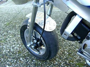

Nachdem sich nach einer ersten Probefahrt das Schutzblech meines PB's in seine Bestandteile aufgelöst hat, kam mir heute die Idee, mal was standfesteres zu basteln. Da war doch noch so'n altes Riffelblech...
Vielleicht kann der ein oder andere auch was damit anfangen....
Die gestrichelten Linien stellen die "Knickkanten" dar. Dir Löcher für die Aufnahme an der Gabel sollten angezeichnet werden (deshalb auch keine Maßangeaben). Die Ecken kann jeder nach seinem eigenen Wunsch mit der Flex "rundfeilen".
Ach so, ganz wichtig: Diese Anleitung bezieht sich auf den Verbau eines Schutzblechs an eine stinknormale China-Gabel!
Hier die Maße:
Hier das Resultat:
Hier die Maße:
Hier das Resultat:
