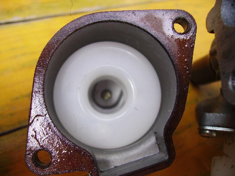

      Das weiße Teil ist der Schwimmer aus Kunststoff, innen Hohl und dadurch Schwimmfähig...er wird ja vom zulaufendem Benzin angehoben. Sollte der Schwimmer, aus welchen Gründen auch immer, undicht sein so das Sprit in den Hohlraum eindringt, währe das schon ein Grund für einen überlaufenden Vergaser. Der Schwimmer ist dann einfach zu schwer u. hat keinen Auftrieb mehr.

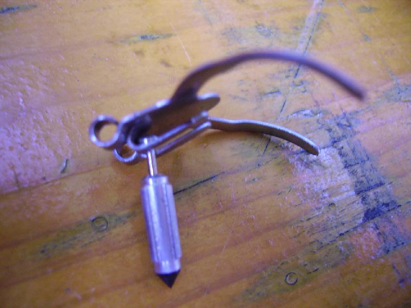

      Besagte Nadel eingehängt in der Metallszunge. Der Schwimmer drückt gegen diese Zunge, die Zunge wiederum drückt das Nadelventil in ihren Sitz. Bemerkenswert an dem Billiggaser...die Nadelventilspitze ist Gummiert und das eigentliche Ventil Oben federnt gelagert. Die Einhängezunge wirkt wie ein kleiner Stoßdämpfer...also ich finde das nicht mal so schlecht. Durch die Dämpfung werden Erschütterungen und Stöße abgefangen und durch die Gummispitze ein gutes abdichten Gewährleistet.

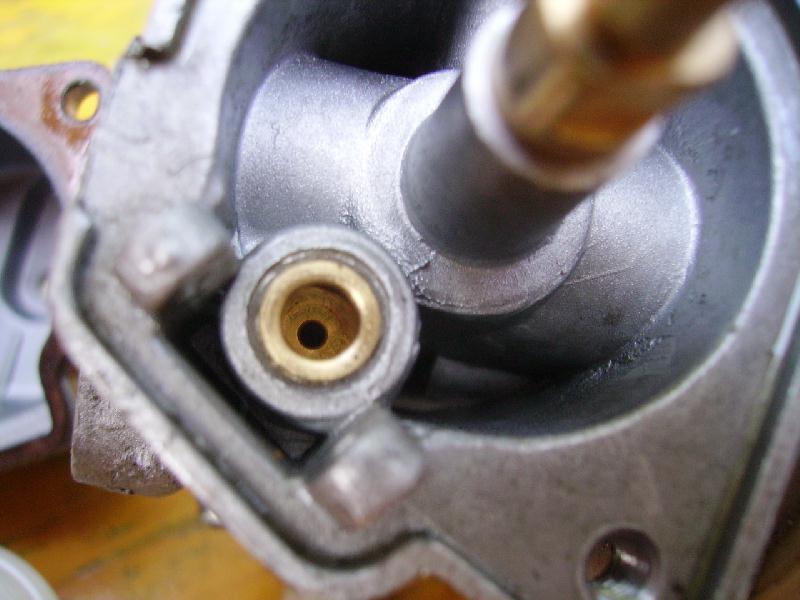

      Der Sitz des Nadelventils im Vergaser, hier fest eingepreßt, bei anderen Vergasern eingeschraubt, also austauschbar falls Verschlißen. Die Gummierte Spitze der Nadel paßt haargenau in den Sitz.

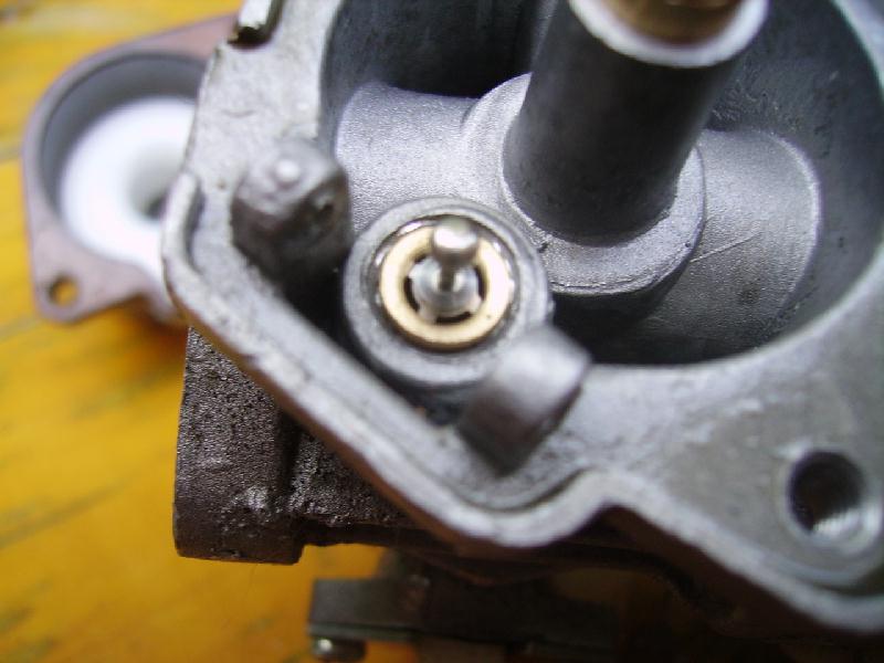

      In diesem Zustand ist das Nadelventil komplett versenkt...der Vergaser dürfte voll ...und die Benzinzufuhr unterbrochen sein. Die Metallzunge wurde der besseren Übersicht wegen nicht montiert.
