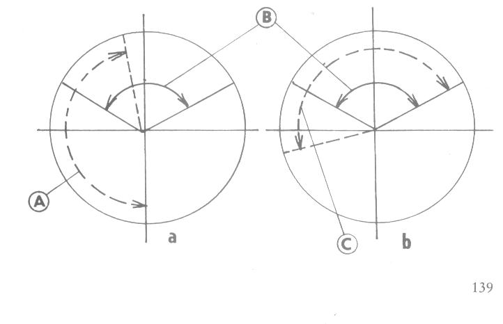

    • Tach Zusammen
      Die Membran ein schwierig Ding. Sie führt ein interessantes Eigenleben. Auf und Nieder immer Wieder, sogar während des Öffnungshub. Sorry das ich mit einem Scann antworte...geht so besser. Einiges wurde zwischenzeitlich ja sehr schön erklärt und begründet. Anschaulich die Drehzahl und das Verhalten der Membran...der zeitliche Verlauf und das bestreben zu "Öffnen" als auch wieder zu "Schließen" während des Öffnungsvorgangs
      Literaturhinweis: Auch ein Standartwerk von H.W.Bönsch
      Hier ist auch die Rede von Kinetischer Energie der für den Öffnungshub verantwortlich seih. Wie darf man das Verstehen?
      Der Unterdruck ist doch maßgeblich für die Beschleunigung der Gassäule verantwortlich...bei hohen Grehzahlen schneller...bei geringen Drehzahlen langsamer. Das Gas muß ja erstmal in Bewegung versetzt werden damit seine Kinetische Energie wirken kann...oder?
      Also würden dickere Membran doch eindeutig von Vorteil sein da sie bei erst bei einem höheren Unterdruck öffnen
      [CENTER][/CENTER]
      Dieser Beitrag wurde bereits 1 mal editiert, zuletzt von WBM ()
    • Original von WBM
      auch hier wieder: stationäre sichtweise.
      das gemisch bleibt ja nicht stehen und wird dann wieder neu beschleunigt. stell dir einen stark befahrenen kreisverkehr vor... die ersten drei fahrzeuge bleiben stehen, fahren an, bleiben stehen,... bis sie in den kreisverkehr reinkommen. die fahrzeuge dahinter bewegen sich (ab dem zehnten auto oder so) konstant mit schrittgeschwindigkeit.
      r
