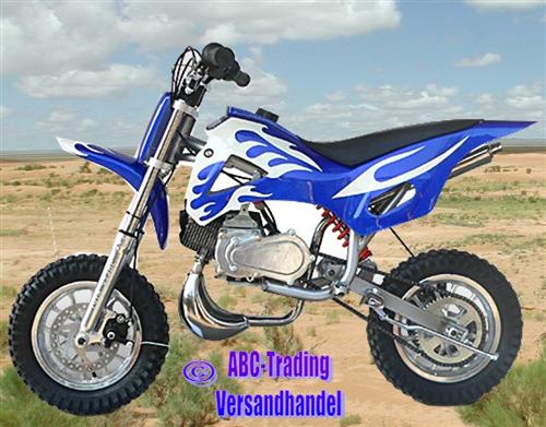

      Habe alles wie in der Anleitung gemacht. 1:25 gemisch eingefüllt, Benzinhahn geöffnet, ziehe an der Schnurr. Aber passiert nichts. Woran kann es liegen? Habe auch schon Kontakt mit dem Verkäufer aufgenommen. Abwarten was er sagt. Was meint ihr woran es liegen könnte?

      Choke drin?
      Funktioniert die Zündkerze?
      mussste mal schauen
      was ist den choke?
      davon steht nix in der anleitung :dogeyes
      woher weiss ich dass die zündkerze funktioniert?
      Also der Choke ist ein Hebel am Vergaser, das müsste aber auch in der Anleitung stehen.
      Die Zündkerze kannste testen, indem du sie rausdrehst. Dann an den Motorblock hälst und am starter ziehst.

      -Naja, schraub doch mal den Luftfilter ab, und schau dass, wie der Choke stehen muss.
      -Dann müsstest du den Benzinhahn, senkrecht stellen! So: I
      -Und kla ist auch, dass das Benzin nicht von alleine, jedenfalls nicht ganz alleine, zum Motor gelangt, deshalb, versuche einmal den Luffi zuzuhalten oder zu verstopfen. Dann ziehste ein paar mal und überprüfst dann ob das Benzin unten im Schlauch ist. Allerdings nur wenn er durchsichtig ist :D
      Naja, dann würde ich sagen einfach den Luffi wieder freilegen und versuchen. Vll. ab und zu mal ein wenig Gas dabei geben.
      Hoffe dir helfen meine Tipps :D
      MfG

    • danke für die hilfreichen tipps.
      ich habs angekriegt. :tongue:
      und es ist ein geiles gefühl damit das erste mal zu fahren!
      wo das problem lag?
      ich war irgendwie zu ungeduldig. ich hab den seilstarter mehrere mal stark gezogen, doch irgendwie falsch und nicht so stark wie es sein sollte. (hatte angst was kaputt zu machen)
      hab seilstarter gezogen, dann gehört dass der motor schon brummte, dann hab gas gegeben.
      dann 2 minuten laufen lassen, und das ding ging ab :D
