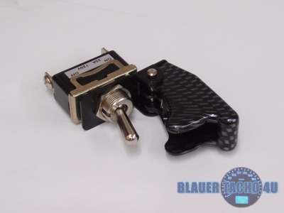

Ausschalter
Jep das geht.
An einen Kontakt das Kabel von der Zündspule an den anderen eine Verbindung zur Masse.
Nur darauf achten das der Schalter leicht zugänglich ist, falls mal ein anderer das Bike ausschalten will, z.B. nach einem Sturz oder so.
Ach ja, falls an deinem alten Schalter zwei Kabel waren kannst du die direkt weiterbenutzen, dann brauchst du keinen extra Kontakt zur Masse herstellen. -
Nimm so was, dann hast Du was anständiges und Ruhe !
Von unserer Truppe fahren alle mit der Reissleine.
Die Sicherheit ist nach unserer Meinung höher.
Kostet ca 13-18€ bei E-Bay
search-desc.ebay.de/search/sea…o=&saprchi=&fsop=1&fsoo=1 -
lol winken is wohl nicht mehr...
Also ist am Schalter praktisch nur Masse geschalten? Hab mir des noch nicht angeschaut.
Wenn Masse geschlossen ist, ist der Zustand "an"
wenn Masse unterbrochen ist, ist Zustand "aus" oder anders rum?

Anders rum, wenn auf Masse geschaltet ist, ist "aus".an drei Rädern kein Interesse, für vier Räder zu doof und für große Räder zu arm... MINI-BIKE !!!
