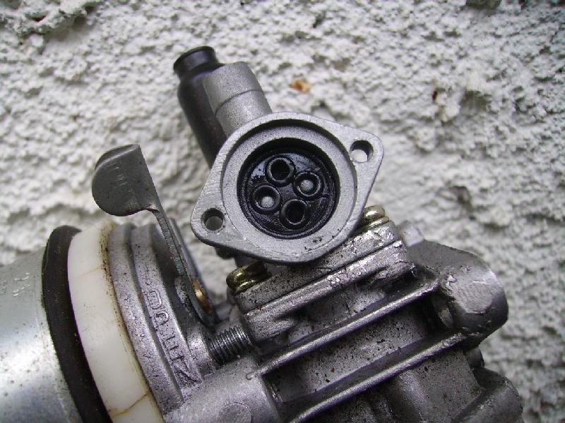

      Wenn der Motor (KW-Abdichtung und Membran/Gaser) dicht ist u. keine Falschluft zieht, liegt das Problem sehr oft beim Benzinhahn. Der schwarze Dichtgummi im Benzinhahn verdreht sich gerne und oft. Auch sind die Durchflußbohrungen für das Benzin recht klein. Es läuft zu wenig Sprit bei Vollgas in die Schwimmerkammer nach.
      Der Benzinhahn läßt sich recht schwer drehen, am Anfang macht das noch keinen Ärger....wenn das Teil allerdings 50-80 mal gedreht wurde dann schon. Nach einer kurzen Standzeit laufen die PB wieder als währe nichts gewesen. Klar....der Sprit kann langsam Nachlaufen für die nächsten 2-3 Runden....dann beginnt das gleiche Spielchen von Vorne.
      Abhilfe 1:
      Ich habe den Benzinhahn komplett zerlegt und die Durchflußbohrungen auf 3 mm aufgebohrt. Das eingegoßene "C" im weißem Kunststoffdrehteil wurde ebenfalls mit einem Dremelfräser auf 2mm geweitet.
      Die "C" Form verbindet die obere u. untere Durchflußbohrung im Benzinhahn. Um den Druck auf den Dichtgummi zu veringern wurde das weiße Kunststoffdrehteil etwas abgeschliffen (feines Schleifpapier u. Glasplatte). Der Benzinhahn muß allerdings noch abdichten, also nicht zu viel abschleifen.
      Seit diesen Arbeiten läuft und dreht das Moped bis zum Membranflattern :)

      Der Dichtgummi ist leider nicht so schön zu sehen...das schwarze Teil.
      Das "C" im weißen Drehteil verbindet die Spritzufuhr mit dem Zulauf zur Schwimmerkammer. Wenn das Drehteil nicht genau Senkrecht steht kann das schon ausreichen um die Spritzufuhr zu unterbinden. Eine Benzinhahnstellung 1/3 oder 1/4 Offen funktionieren nicht....sind nicht vorgesehen. Wenn sich dann noch der Gummi etwas gedreht haben sollte geht garnix mehr.
      Hier sieht man ihn besser. Der Sprit soll von Oben nach Unten laufen können. Dieser Dichtgummi ist auch nicht mehr der Beste wie zu sehen ist.
      Die Dichterhöhungen sind unförmig...teils leicht Oval. Die zwei Metallstifte in der Waagrechten sollen den Gummi fixieren...tun sie aber nicht Wirklich..früher oder später verdreht sich das Dichgummi.

    • So jetzt sind die Bilder da jetzt weiß ich wovon du redest......hab mit meinem Chinakracher auch das Vollgasruckeln gehabt und mal direkt nachgesehen weil mein Benzinhahn eh schlecht zum drehen ging:
      Bahhmmm der komplete Dichtgummi is kaputt und hat die Löcher verstopft X(...
      Typisch China... :rolleyes:
      naja weil ich mir nicht nen neuen Benzinhahn kaufen möchte werd ich alle Innerein draußen lassen und ein kleines Stück Blech nehmen und anschrauben ja und vorher natürlich ne Benzinfeste Dichtmasse drauf
      mfg und danke für die Anleitung hast mir sehr geholfen
