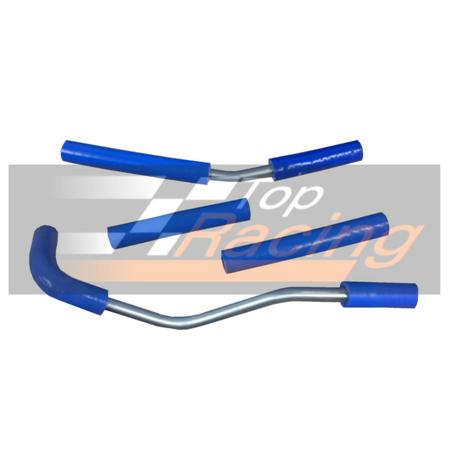

Hi Ihrs........kann mir einer sagen was für einen Innendurchmesser die Wasserschläuche bei dem BZM Motor/Kühler haben müssen?
schonmal danke
schonmal danke
Mister "factory" HWS :thumbsup:
ExOdUs schrieb:
Hallo Daniel,
wenn du dich für Stahlflex entschieden hast, würde ich dir die 12 mm empfehlen, da die 10 mm nur sehr schwer auf die "großen Anschlüsse" des BZM Kühlers passen. Mit der Dichtigkeit hast du mit Schlacuhschellen oder 1 Ohr-Schellen mit Einlegering (bessere Lösung!) keinerlei Probleme.
Roland
ExOdUs schrieb:
Hallo Ernst,
ich habe die Schläuche heute Mittag nachgemessen. Wie vermutet hat der erste 10 mm und der zweite 12 mm. Es passen natürlich beide, nur beim 10 mm hat er mir am Anschlussteil aufgemachtDas war der Grund, warum ich meine 10er gegen die 12er getauscht hatte. Evtl. sind meine auch nicht so flexibel...
@Daniel,
die Samco Siliconschläuche sind super! Allerdings ist der von der Wandungsstärke immer noch um einiges Dicker als die Stahlflexschläuche. Mit den Stahlflex hat man hald noch eine zusätzliche Kühlung die ich ausnutze.
Roland
