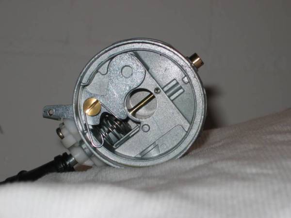

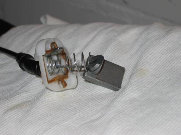

Als nächstes die kleinen Schrauben an der weissen (bei einigen Vergasern auch schwarz) Kappe lösen. Dort wo der Gaszug in den Vergaser geht. Wenn ihr die Schrauben gelöst habt könnt ihr die weisse Kappe mit samt dem Gasschieber herausziehen.
![](http://www.vf-demy.net/Bilder/vergaser_schieber.jpg)
Merkt euch aber, wie das zusammengesteckt war, damit ihr das später wieder richtig zusammen bekommt. Beim Schieber müsst ihr darauf achten, dass der kleine Winkel in Richtung Luftfilter zeigt. Der kleine Winkel ist beim C1 Vergaser der Feststeller für den Choke.

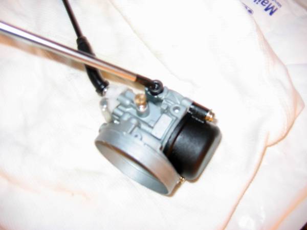

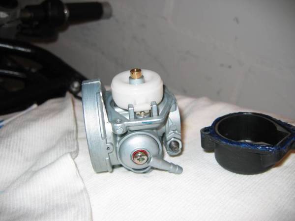

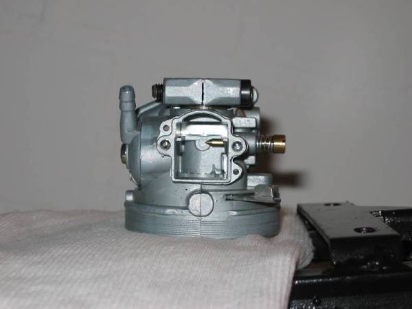

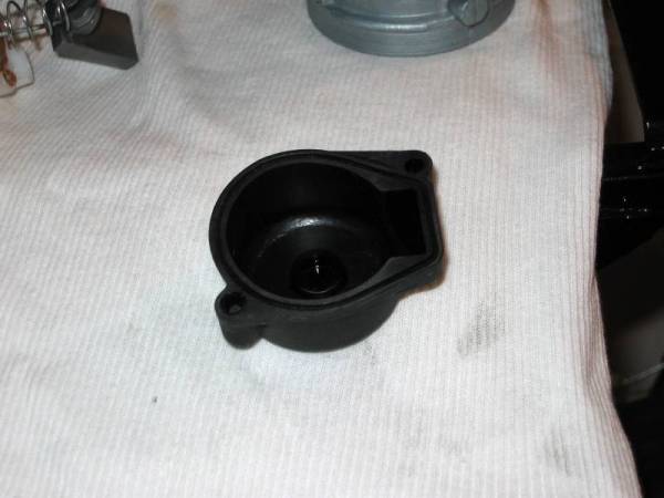

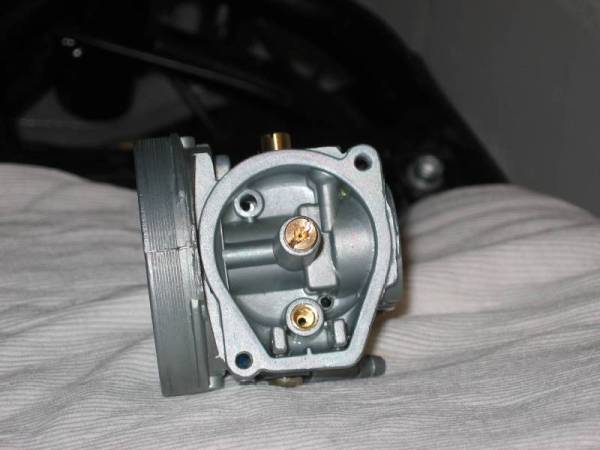

Nachdem ihr den Vergaser nun so weit abgebaut habt könnt ihr die Schwimmerkammer abschrauben und den Schwimmer entfernen.
Das Ergebnis sollte jetzt etwa so aussehen.

Bei dieser Gelegenheit könnt ihr auch gleich überprüfen, ob die Düsen frei sind und nirgendwo Ablagerungen sind.

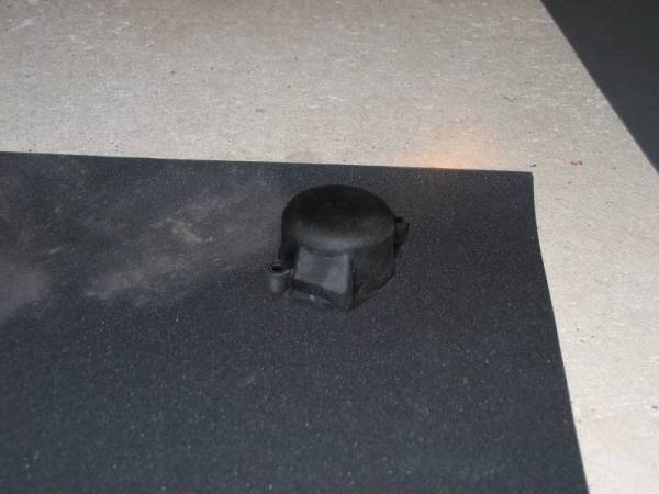

Nun wird die Kontaktfläche der Schwimmerkammer plan geschliffen.
Dazu ein 600er Schleifpapier auf eine glatte Fläche (z.b. Spiegel) legen und die Kappe mit gleichmäßigem leichten Druck schleifen.
![](http://www.vf-demy.net/Bilder/schwimmerkammer_abschleifen1.jpg)
Am besten die Kappe immer mal wieder drehen, damit sie gleichmäßig plan geschliffen wird.
Zwischendurch immer wieder das Ergebnis kontrollieren.

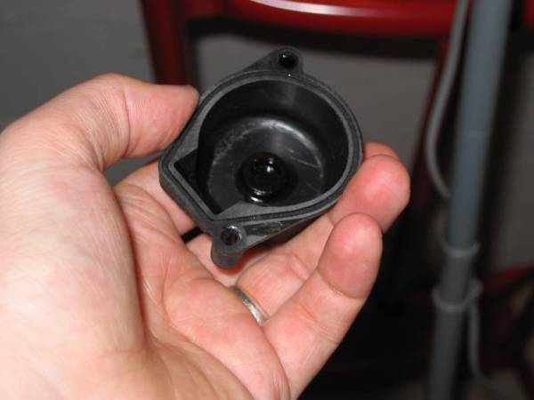

Wenn ihr mit dem schleifen fertig seid, die Kontaktfläche gut reinigen. Ich habe dazu Vergaserreiniger (Louis ca 7 Euro) genommen. Ihr könnt aber auch Waschbenzin oder etwas ähnliches verwenden.
Anschließend den Dichtring wieder in die Nut legen. Am besten mit einem flachen Schraubendreher richtig hineinpressen, damit er auch an allen Stellen richtig anliegt.

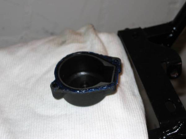

Jetzt könnt ihr ausserhalb des Dichtringes an der Kontaktfläche dünn Dichtmasse auftragen (z.b. Hylomat).
Achtung, die Dichtmasse muss Kraftstoffbeständig sein, da sie sonst zersetzt wird.
