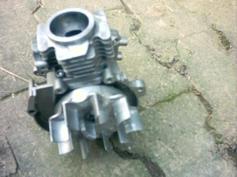

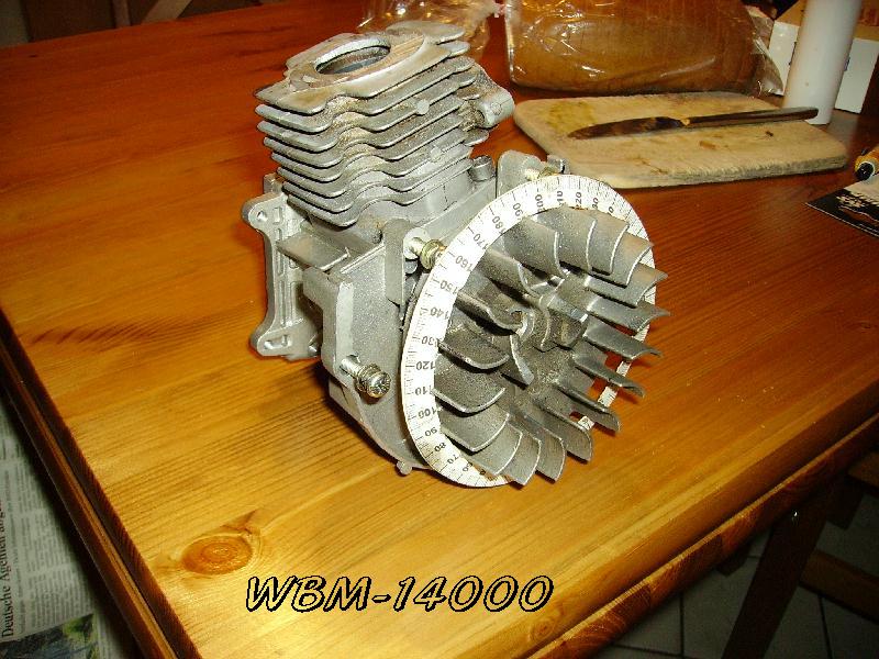

Um einen Motor und seine Steuerzeiten schön und genau vermeßen zu können muß man was sehen...also Kopf ab. Soll ehe ein "Neuer" mit schöner Halbkugel u. brauchbarem, klopffreiem Spalt montiert werden. Also Flex her und ab das Teil... Um die Winkel zu ermitteln wird der Motor im Uhrzeigersinn gedreht bis zum Öffnungsbeginn des jeweiligen Kanals. Die Scheibe auf "0" Grad stellen (Makierung am Motor anbringen) und über den UT bis zum schließen des jeweiligen Kanals drehen. Gradzahl ablesen...fertig.
Die Originalsteuerzeiten dieses Zylinders betragen für den Auslaß 145° und für die Überströmer 104° was einem Vorauslaß
von 20,5 ° entspricht. Wenn einer über die Quetschkante eines einteiligen LK Zylinders redet hat er sie noch nicht gesehen....das sieht aus da Drinne...alles andere aber keine QK.

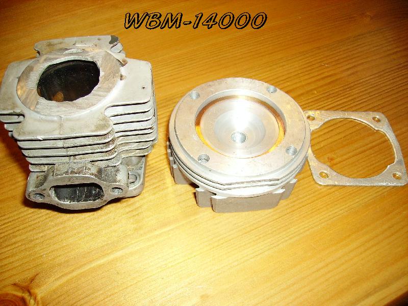

So soll er mal aussehen. Der Kopf stammt von einem BB. Danke nochmals an "Axel", bin dir was Schuldig. Genauso hatte ich mir das Vorgestellt....schöne Halbkugel mit klopffreiem Spalt u. brauchbare Kühlrippen.
So schaut der Brennraum aus. Wie Axel schon sagte hat er einen Brennraumdurchmesser von nur 40 mm obwohl er von einem BB Satz mit 44er Bohrung stammt....ich sage nur Pfusch am Bau. Der Zylinder muß noch abgedreht werden. Rechts die angefertigte Alu Fußdichtung die mit verschiedenen Dichtungen kombiniert werden kann. Oben wird mit Kupferdichtungen hantiert u. eingestellt.

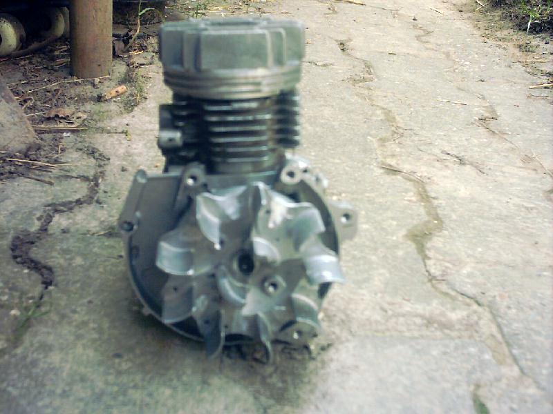

Mal die Innereien durch den fehlenden Kopf...:)

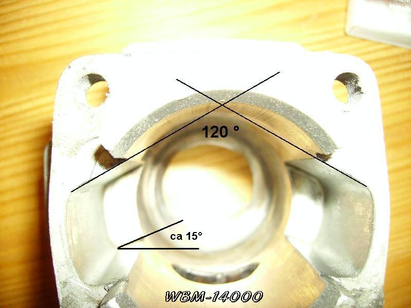

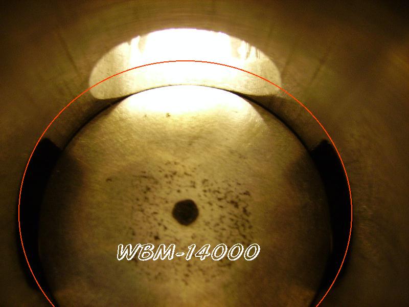

Auf diesem Bild ist der Kanalwinkel dargestellt, also die Schußrichtung nach hinten. Für hohe Drehzahlen u. hohe Leistungen nicht gerade von Vorteil.
Der Zylinder wurde, zu Testzwecken, mittels Unterlagsscheiben um 1.8 mm angehoben...und siehe da...!!
Überströmwinkel jetzt 118°, der Auslaßwinkel 154°...der Vorauslaß hat sich auf 18° reduziert. Das hat auch seinen Grund...im OT oder UT Bereich ist der Kolben langsamer als im Bereich des Auslaßes..also unten wenig mm Hub entspricht viel Winkel. In der Mitte des Hubes...viel mm Hub und wenig Winkel. Womit ich der Aussage von Cwoern leider wiedersprechen muß.
Die freigegebene Schlitzfläche bertägt jetzt 171 mm²/Kanal und hat um 30% zugenommen.

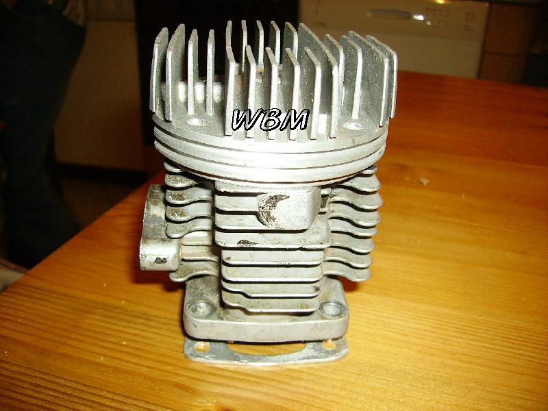

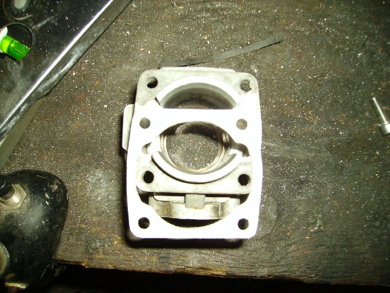

Heute gings an "Feilen" um mal etwas mit den Steuerzeiten zu Spielen, wenn wir schon dabei sind, Ich lege mehr Wert auf Steuerzeiten als auf
2 oder 3 Zehntel eines klopffreien Spalts. Um meine Steuerzeiten zu realisieren habe ich mir eine Alu Fußdichtung hergestellt mit mehr als 1 mm.
Den Zylinder nur mittels Dichtungen höherzusetzten kommt für mich nicht in Frage.
Mal von oben aus gesehen. Die Aludichtung läßt sich wunderbar mit 0.25..0.3...oder 0.5 er Dichtungen kombinieren um die Steuerzeiten einzustellen u. die Verdichtung anzupaßen.

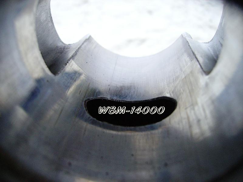

Der Auslaß mit der neuen Steuerzeit von ca. 180° für den Auslaß u. 125° für die Überströmer. Aus diesem Blickwinkel schaut er aus wie eine Banane..dem ist aber nicht so
Sieht man weiter Oben. Nicht zu Übersehen auch der Vorauslaß, der Bereich über der roten Linie, dessen Höhe dazu dient die Drehzahl zu steigern u. die geometrische Verdichtung zu entschärfen.

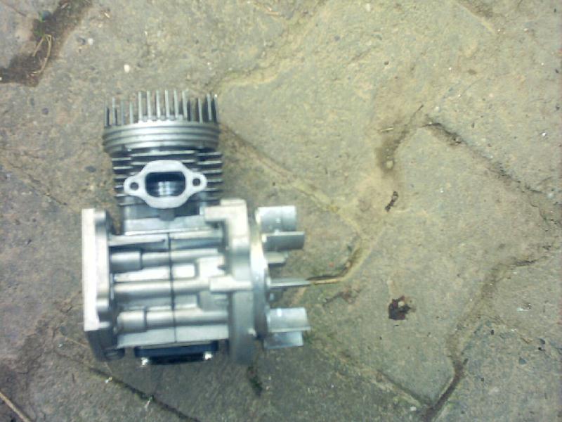

Das Kurbelgehäuse mal aus einem anderem Blickwinkel....Kantig...sehr Kantig das ganze.
Das da überhaupt was Strömt und nach Oben gelangt....das muß geändert werden.
Und wurde auch geändert...was kantig war so gut wie weg. Ist allerdings noch im Rohzustand....ob ich Polieren sollte, oder doch lieber Glätten, Golfball oder Fischhaut...mal sehen..so bleibts auf keine Fall

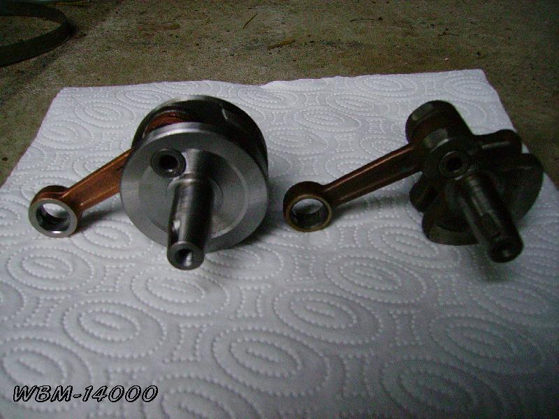

Weiter gehts mit der Vollwange ....habe ein bißchen ausgelitert, diesmal genauer als beim ersten mal. Das KG-Volumen reduziert sich durch die Vollwange um 32 ccm, von 95 auf 63 ccm. Das Volumen unterhalb des Kolbens im OT, mit allen Strömern, beträgt 70 ccm.
Das Gewicht der Vollwange beträgt 495 g das der oiginalen Welle 391 g.
Die Vorverdichtung steigt von 1.32:1 auf 1.43:1
Der Zylinder u. das Polrad sind zurück vom Dreher...nochmals besten Dank an Daniel. Jetzt gehts daran den Kopf einzumeßen. Der BB-Kopf hat für den 40 mm Kolben des 40 ccm Zylinders einen zu kleinen Winkel (20°), QK an der Brennraumseite 0.1 mm höher wie Richtung Brennraum. Das Brennraumvolumen schwankt zwischen 3.2 und 3.5 ccm.
Das Ganze schaut mittlerweile so aus. Das "mächtige" Loch ist ein Überströmkanal...Lächel
Bildchen von der Seite mit schön leichtem u. gewuchtetem Polrad und montiertem Kopf

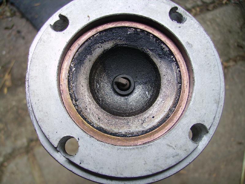

Der Zylinderkopf sammt Brennraum wurde durch Anregungen u. Tips von Rasputin optimiert. Es ging um QK Fläche und Klopffreien Spalt die der Drehzahl entgegen kommen.

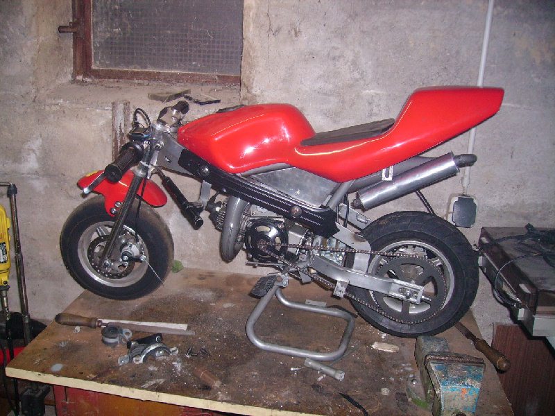

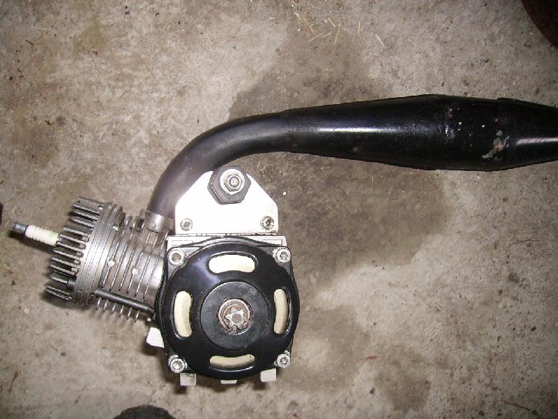

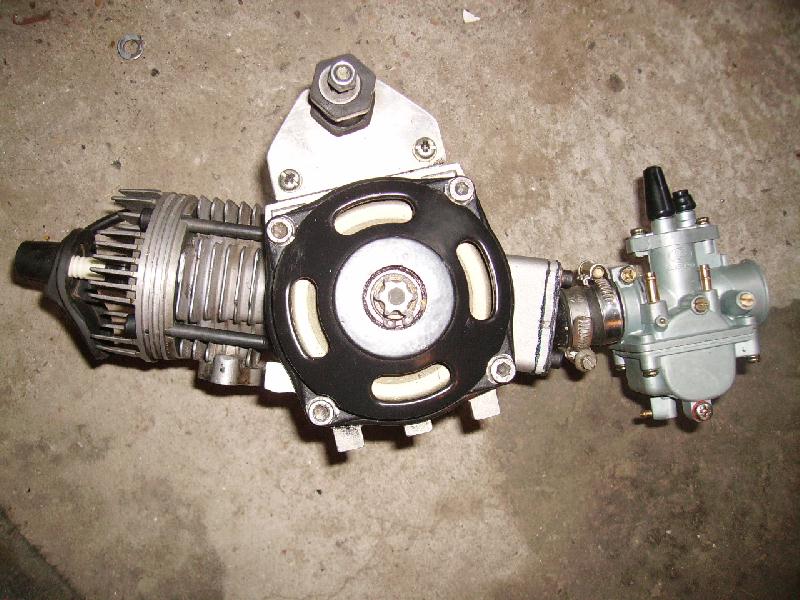

Nach der Montage schaut das ganze so aus:

So sieht das Teil nun aus....Gaser mit Gummistück angeschloßen. Der sollte nicht mehr brechen. Frisch montiert...etwas verbessert...und soll nun Endlich die 14000 knacken :dafuer:

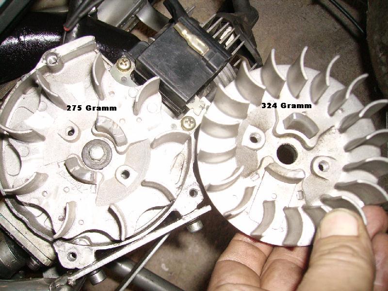

Nachdem ich mir Gestern das Polrad versaut habe wurde mal in die Klamottenkiste gegriffen.
Bel hatte mir mal eins zurechtgemacht....siehe Bild. Der Gewichtsunterschied beträgt 49 Gramm.
Der Motor hängt besser am Gas...Drehzahl Obenraus brings allerdings nicht.

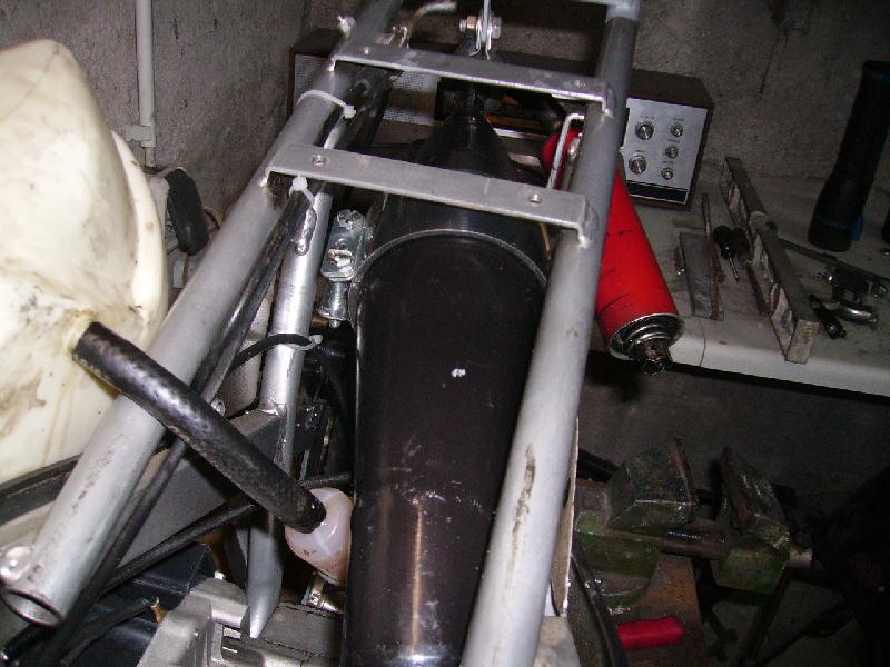

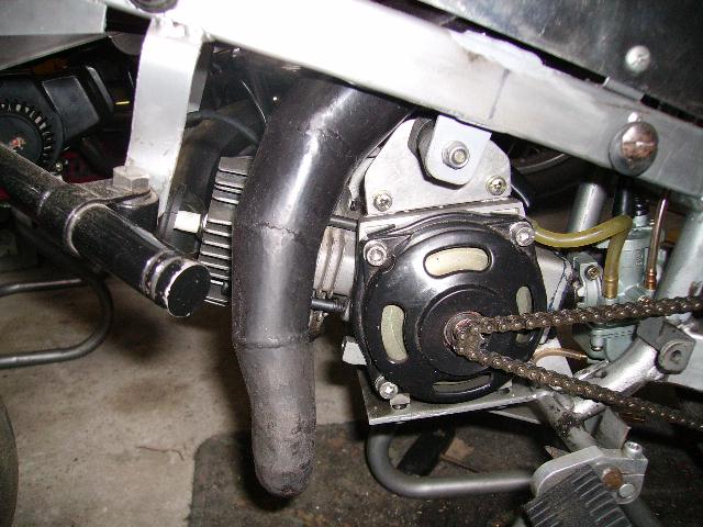

Nun zum Auspuff...schien ja zu Lang zu sein

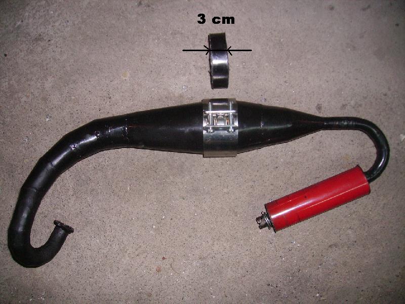

Ich habe den Auspuff jetzt Variabel gestaltet....3 cm rausgeschnitten...die Schnittkanten
noch was entfernt...abzüglich der Flexschnittbreite...ist er nun 4 cm Kürzer.
Bei Bedarf kann das "rausgeschnitte Stück" problemlos und schnell wieder eingefügt
werden.

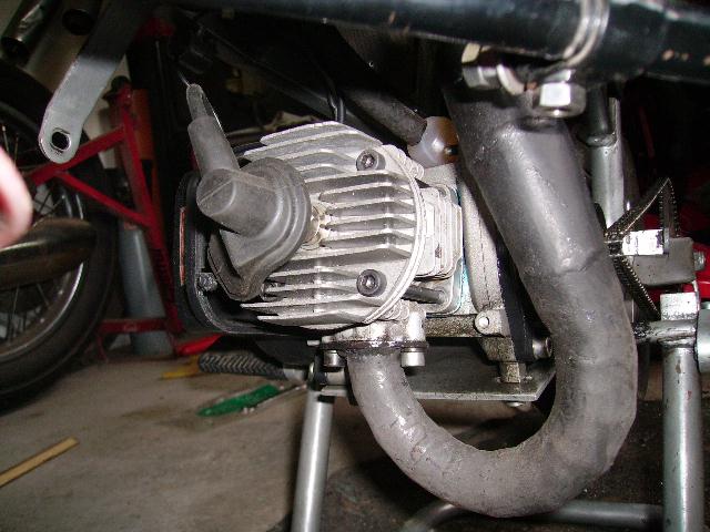

Der Pott im Rahmen...fällt fast nicht auf sage ich mal

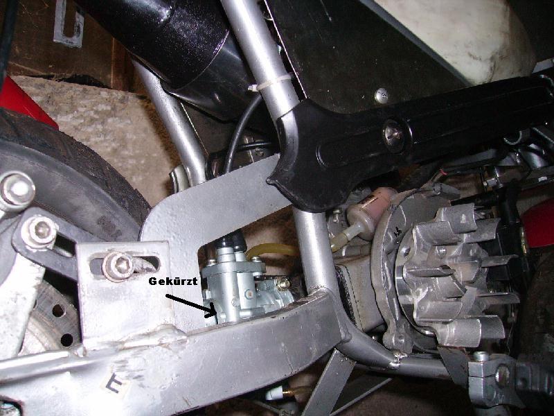

Erwähnt hatte ich schon das ich den Vergaser hinten gekürzt habe...er war nach der Gummilagerung
einfach zu Lang u. hätte am Hinterrad geschliffen.

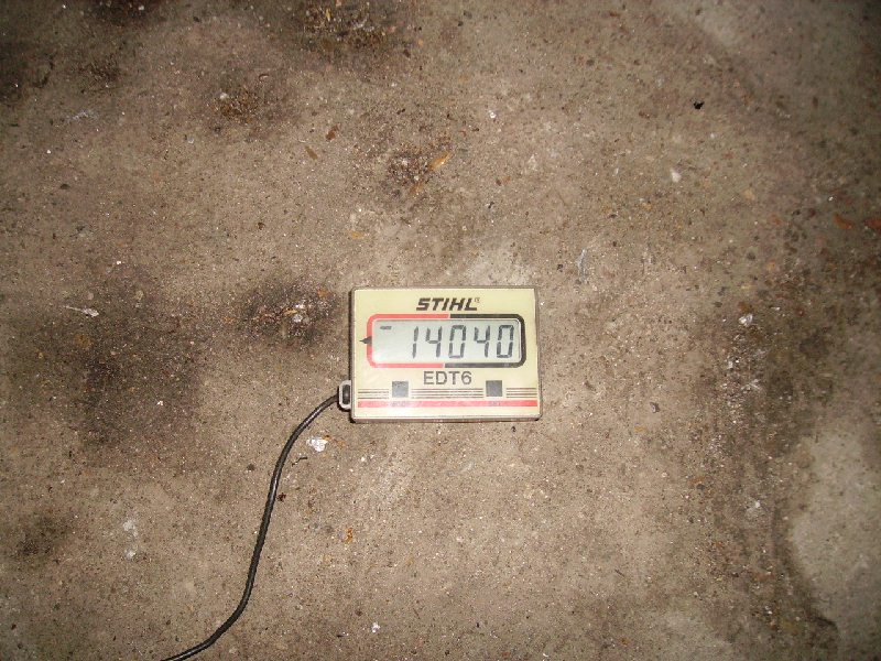

Was dabei rausgekommen ist....der DZM spricht für sich
Der eine mag es Lächerlich finden...für den anderen die schönste Praline der Welt.
Satte 280 1/min mehr als vorher. 13240 1/min

hat einen Haufen Zeit gekostet...war die Sache aber Wert. Aber das Teil geht dermaßen "Spitz"...auf der engen Kartbahn könnte man auf 6/74 gehen....Scheißegal.
Ein 40 ccm LK Kracher geht 14000 1/min...so...Prost
Sieht man weiter Oben. Nicht zu Übersehen auch der Vorauslaß, der Bereich über der roten Linie, dessen Höhe dazu dient die Drehzahl zu steigern u. die geometrische Verdichtung zu entschärfen.Ein paar Worte zum Nutzhub
Der Nutzhub des Zylinders sinkt unweigerlich bei solchen Maßnahmen da der Gadruck nicht mehr solange auf den Kolben einwirken kann. Zum anderen beginnt auch der Ansaugvorgang, bedingt durch die längere Überströmzeit, später. Es kann ja nur gesaugt, also Unterdruck aufgebaut werden, wenn die Überströmer geschloßen sind. In diesem Fall sollte man sich Gedanken über Kurbelgehäuseverkleinerung machen.
Gesagt getan...eine Vollwange wurde geordert. Und die soll hier rein....
Für die "Fenster unter den Ringen" Verfechter unter euch...Ich bekenne mich zum Fenster, oder besser Ausschnitt, unten am Kolbenhemd. Der dritte Überströmer wurde diesesmal auf "Maximum" getrimmt
Die Auslaßseite mal, die Kolbenringe fehlen noch, erleichtert die De u. Montage zum fummeln enorm. Dürfte aber bekannt sein.

Aber nur Fast abgeschloßen....mal eine Designstudie mit gedrehtem Zylinder. Der Auspuffbau wird enorm erleichtert..und so andere Kleinigkeiten. Nach wie vor will ich meine 14000 erreichen...und die kommen, ob sie wollen oder nicht
werden.

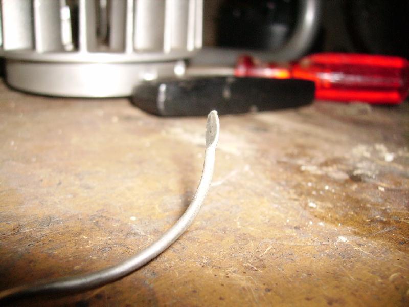

Das liebe Thema QK...so schaut die jetzige aus. Gemeint ist das zusammengedrückte
Ende des Lötzinns
sollte aber Bekannt sein. Das Bild könnte täuschen...sind unter 1 mm und mehr als 0.4 mm.
