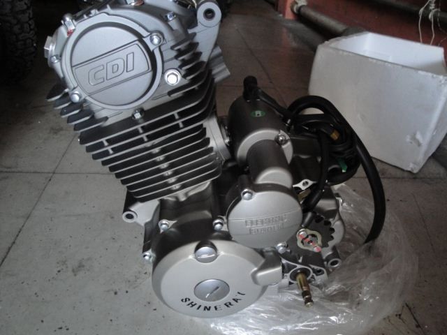

Mal ne Frage, wie bekommt man den Anlasserfreilauf bei dem Motor denn kaputt? -
In dem man eine Auto Batterie dranhängt;)
Mfg unisol -
@snotfree
das pasiert bei roller, motorräder, autos auch ab und zu wenn in der rückholfeder dreck drin ist klemmt die bisschen und dann läuft die paar umdrehungen mit und wenn man das nicht behebt kann es kaputt gehn
Bei diesem Motor gibt es keine Rückholfeder oder dergleichen, was mich ja grade wundert. Ich editiere gleich mal ein Foto rein.
Die Kraftübertragung findet über einen Kraftschluss vom Antriebsritzel über den Freilauf auf das Polrad statt, welches mit einem Konus auf der Kurbelwelle verschraubt ist. Da kann an Sich nichts kaputt gehen.Dieser Beitrag wurde bereits 1 mal editiert, zuletzt von snotfree ()
