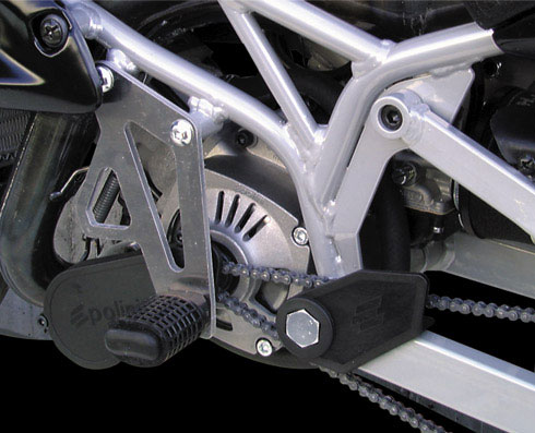

Bzgl der Wasserpumpe am Motor hier die Links
Hier ist die Halteplatte
midsouthminimoto.com/143340022.aspx
die Kappe
midsouthminimoto.com/143075007.aspx
das Antriebsrad
midsouthminimoto.com/143115003.aspx
Bekommst Du bei Driver hier im Forum
Glocke muss abgedreht werden, damit das Wapurad passt.
Am Korb muss man noch 2 Fräsungen machen damit der
Riemen frei läuft.
Rahmen würde ich orange pulvern und ne KTM draus machen![;)](http://www.minibike-club.de/wcf/images/smilies/wink.png)
