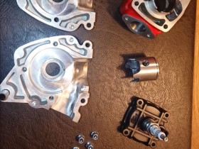

      Zuerst einfach mal eine Auflistung, der ersetzten, geänderten und in Stand gesetzten Komponenten und der Arbeiten.
      Danach gibt's unten auch ein paar Eindrücke dazu
      Hoffe es gefällt
      -Kühlerhalterung gebrochen während der Fahrt - Halter wieder angeschweisst, anschließend Kühler entkalkt, gereinigt und Lamellen gerichtet, sowie leicht vorpoliert, Anschlussnippel geglättet und innen angefasst für weniger Widerstand
      -Kühlerhalter überarbeitet, Gummis ersetzt und das ganze dann spannungsfrei montiert
      -Kühler, sowie Wapu entkalkt und von Ablagerungen befreit
      - Wapu undicht, revidiert, defekten Nippel ersetzt, Nippel angephast, Pulli poliert
      - Schläuche neu verlegt und Führung etwas abgeändert
      - wapu-position geändert
      - Motor komplett revidiert, inkl. neuen Dichtungen
      -Gehäuse, sowie Kolben und Zylinder bearbeitet
      -Auslass radial um 1.5 mm erweitert und poliert, Vorauslass um 0.8 mm erhöht ( mal rantasten),
      -Kanäle geglättet, alles entgratet, Ströhmer Einlass etwas erweitert und an Gehäuse angepasst bzw. umgekehrt,
      -Zylinder Hemd dem Gehäuse angepasst
      -Zylinder und Kopf, sowie Polrad im Ultraschall Bad gereinigt
      -Zylinder sowie Kopf mit 650 Grad Hitzelack lackiert.
      -Tecnomoto Kolben bearbeitet, kobo grc beschichtet
      -Braune Wedis eingesetzt,
      Passbohrung war zerkratzt daher geglättet und mit Erling HT eingesetzt
      -c4 Lager mit poly Käfig
      -Wellenmuttern und Keile ersetzt
      -Iridium Zündkerze spendiert
      - Polrad geglättet da zerkratzt, defekte Feder und einen Haken ersetzt
      -Ngk racing Kabel und Stecker montiert

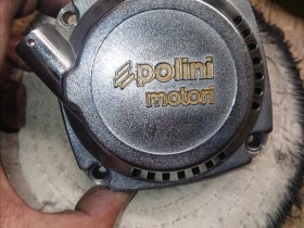

      -Starter poliert und revidiert, goldenes Seil eingesetzt
      - Membranblock überarbeitet, 35 er polini carbon montiert, Membran - Befestigung überarbeitet, Venturieinsatz auf 21 mm erweitert
      -21mm Ass montiert,( Hersteller ist mir entfallen) kurze Version mit flacherem Winkel für bessere Lufi Position.
      -Eigenbau Lufi mit 60 mm Venturi direkt Einsatz
      -Gaser gereinigt, Setup etwas fetter gemacht Deckel in rot eloxiertem alu montiert
      - Motorhalter Spacer, überarbeitet und poliert
      -Auspuff grob poliert
      -Krümmereinlass auf Auslass angepasst
      -Auspuff Halter angefertigt
      -Halter Esd überarbeitet
      -Auspufffedern ersetzt
      - Kraftstoffleitung ersetzt inkl. Benzinhahn und Schnellkupplung montiert.
      - nicht tragende Schrauben gegen bunt eloxierte Aluminium Schrauben ersetzt, andere zt. auf A2 - 70 umgestellt
      - Sitzbankauflage Gummi unterlegt
      - Tankverkleidung mit Kunststoff Spacer angehoben
      - DM Ketten / Schwingenschutz bearbeitet und montiert
      - roten GRC Kupplungskorb mit neuem Lager versehen und montiert, Abdeckung poliert,
      -zwei weitere Körbe mit neuen Lagern ausgestattet und zum testen parat gelegt
      - verschiedene Kupplungen vorbereitet zum Testen
      Hinterachse...
      -Radlagersitze verschlissen, Lager ersetzt und mit Lagerkleber eingesetzt
      - Kette ersetzt
      -Antriebspulli in rot montiert
      -Spacer angepasst und poliert
      -Halter Heckbremse komplett überarbeitet und Position neu festgelegt, sowie poliert
      -Bremsbeläge ersetzt und auf anderen Typ umgestellt.
      -Bremsflüssigkeit ersetzt und entlüftet, sowie Kolben gereinigt und mobilisiert
      - Scheibe hergerichtet
      - Chassi Halter neu positioniert
      - Bremsscheibe vorne, Spacer und Beläge ersetzt
      - Kolben gereinigt und mobilisiert
      - Gaszugrolle Gold lackiert
      Sowie hier und da noch ein paar Kleinigkeiten
