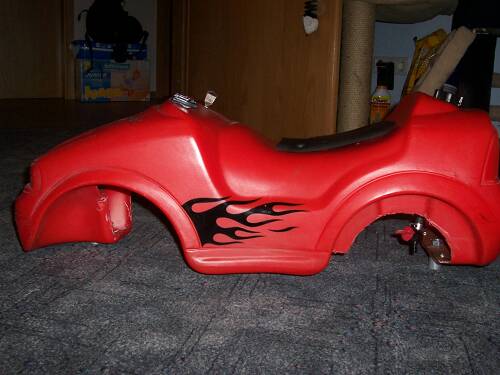

Es handelt sich hierbei um einen Astra XS der Firma BIG! Wir leider nicht mehr hergestellt und daher ist es schon schwer eins her zu bekommen!

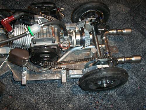

Hier mal die Daten:
Motor: luftgekühlter Einzylinder-Zweitaktmotor mit einteiligem BigBore
Hubraum: 49 ccm
Leistung: ca. 4 PS
Höchstgeschwindigkeit: ca. 35 km/h
Starter: Manueller Start per Seilzug
Kupplung: Fliehkraft Rennkupplung
Antrieb: Kette
Übersetzung: 1/7
Bremsen: Hinten gelochte Scheibenbremsen, Bremssattel von Shimano
Tankinhalt: 1,5 Liter
Reichweite: 30 km
Gewicht: ca. 25 kg
Reifen/Felgen: Kugelgelagerte Alufelgen mit Luftbefüllten Reifen
Auspuff: Duplexanlage mit Kettensägenauspuff
Radaufhängung: Eigenbau/Alu
Funktinsfähige Lichtanlage

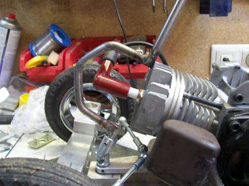

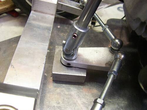

Und hier noch ein Bild von dem 2-teiligen BigBore mit geänderter Lenkstange:
