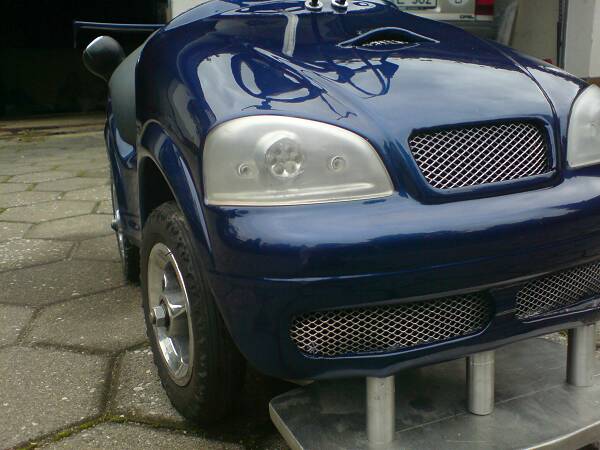

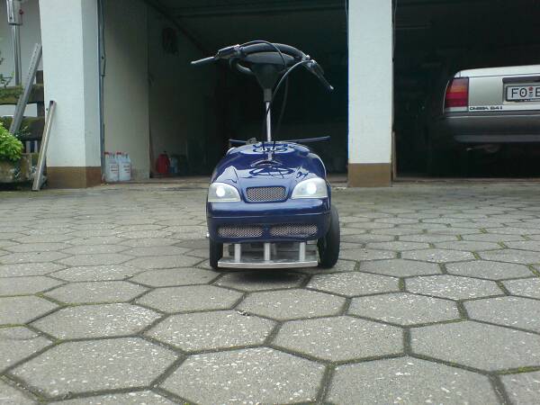

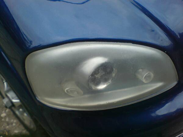

Hab jetzt meine "Xenons" angepasst! Naja in wirklichkeit sind es LEDs! Pro Scheinwerfer 6 LEDs, die Fassungen kommen aus 2 Taschenlamen! Je "Scheinwerfer wurde ein spezieller Widerstand eingelötet damit die Scheinis auch mit 12V Bordspannung laufen! Das ganze wird noch mit GFK von hinten befestigt und später alles lackiert!

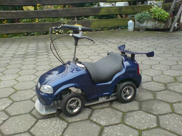

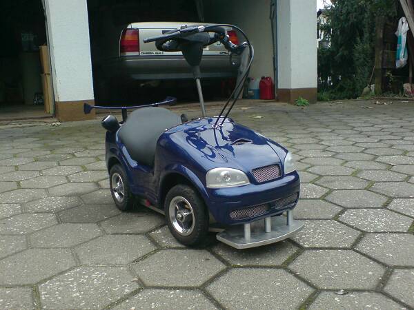

deswegen hab ich bei der neuen Bodenplatte vorne etwas länger gelassen, so als ne art Cup-Spoiler-Schwert! Da kann man sich mit den Fersen abstützen! Mehr werd ich in der Hinsicht auch nicht machen, denn nach was ausschauen solls ja auch!
Achja am besten würde es jetzt noch aussehen wens bissel tiefer wäre und bissel breiter versuch doch mal die Achse bissel breiter zu kriegen das würd dan noch brutaler aussehen
@ Fake_Meister
Bin auf der suche nach breiteren felgen, hab aber noch nichts passendes gefunden! Tiefer geht auch nicht mehr viel, da ich ja schon fast auf dem Motor sitze!
