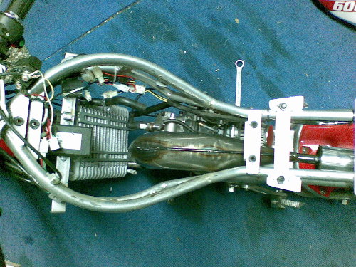

      Soderle, erste Schritte unternommen, hab C1-Motor und alle erforderlichen Anbauteile ausgebaut und schon mal geschaut wie’s passen könnte.
      Hier soll er rein...nene, nicht in die Große, die Kleine ist gemeint. :D
      So ungefähr muss er wohl sitzen, ich musste dazu die Verstärkungsplatte auf den beiden Unterzügen auf dem der originale Motorsägenmotor hockt wegflexen. Damit der Rahmen nicht zu weich wird werde ich wohl ein paar Verstärkungs-Streben einsetzen. Wichtig an der Lage des Motors ist das es eine grade Linie von der Radachse über die Schwingenlagerung zum Ritzel ergibt sonst schleift die Kette oben oder unten an der Schwinge. Da ist nicht viel Spielraum. Werde morgen stabile Motorlager für die untere Befestigung an den Rahmen schweissen damit der Motor sich nicht irgendwie verwinden kann. Nebenbei, die Bohrung im Motor-Block ist 10mm, verschraubt haben die Chinesen den Motor mit dem C1-Rahmen aber dann mit einer 8mm Schraube, kein Wunder wenn sich die Motoren so im Rahmen bewegen.
      Ebenso ist die Batteriehalterung im Weg, der Auspufftopf braucht da seinen Platz. Weggeflext und auf Seite gelegt, die gesamte Halterung kommt aber etwas versetzt und zwecks besserer Demontage nur verschraubt wieder an ihren Platz, den Gag mit der kompletten Beleuchtung des Bike’s lass ich mir nicht nehmen. J

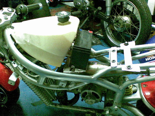

      hier mal Tank und Batterie provisorisch platziert. Im ersten Moment denkt man das es keinerlei Platzprobleme im ‚großen’ Midi-Rahmen gibt aber dem ist nicht so, es wird schon sehr eng, die obere Federbeinaufnahme muss z. Bs.versetzt werden da sonst der Lufi kein Platz hat.
      Auspuff und Vergaser liegen sehr eng zusammen. Hoffentlich flackert mir das Möpi nicht untern Hintern ab.
      Morgen sehen wir weiter.....

    • es geht voran.. :D
      Motor hängt in seinen zusammengeschweissten Motorlagern.
      Das obere Lager war ziemliches Gebastel weil (schon wieder) der Auspuff mit seinem Platzbedarf alles verkompliziert, hab nun ein Winkelprofil quer über die Rahmenrohre geschweisst und dann senkrecht runter die Halterung am Zylnderkopf angebracht.
      Diese Wurfpassung Auspuff 25mm zum Zylinder 28mm hab ich auch gleich komplett erneuert, nun ist das ordentlich dicht.
      Morgen Kühler/Ausgleichsbehälter und die verlängerte Kette mit 80er Kettenrad montieren.
