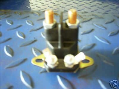

Ich werde einfach einen Magnetschalter von einen Rasenmäher einbauen. Ich habe da noch einen rumliegen. Die funktionieren perfekt bei Rasenmähern bis über 20PS. Da wird er für dieses kleine Motörchen auch reichen.
Sieht so aus:

Also der Magnetschalter reicht 100%ig! Denke man hätte den Anlasser sogar mit einem "normalen" Leistungsrelais schalten können. Man müßte halt mal wissen was der fürn Strom unter Last zieht.Minimopeds selbstbauen ist mein Hobby.

Da ein Anlasser relativ viel Strom benötigt, muss der Schalter bzw eigentlich ist es ja ein Taster entsprechend starke Kontakte haben. Ein einfacher Taster kann diese Leistung nicht verarbeiten. Die Kontakte würden verbrennen.
Deshalb geht man her und schaltet mit einem kleinen Taster oder wie beim Auto das Zündschloss ein Leistungsrelais, welches entsprechend der Leistung (Stromaufnahme) des Anlasser ausgelegt ist. Das Relais wird vom Tatser angesteuert und schaltet dann die Stromvergorgung für den Anlasser ein/aus. Dieses Leistungsrelais nennt man bei Anlassern Magnetschalter.
Verstanden? -

@Larry_GK
Sorry, aber bist Du blind?
Ich habe doch das Bild ein paar Postings zuvor abgebildet.
Du siehst da zwei große Kontakte (die mit Mutter) und zwei kleine Steckkontakte. An den großen wird die Batterie und der E-Starter angeschlossen.
An einen der beiden kleinen (die meisten Magnetschalter habe nur einen kleinen Steckkontakt) der Start-Taster.Dieser Beitrag wurde bereits 1 mal editiert, zuletzt von Fuckelheini ()
