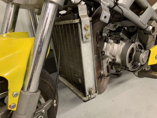

      Servus Leute hab mir letztens eine C1 wieder dazu geholt . Wie üblich stand die länger und die Wasserpumpe war fest . Also alles auseinander und neu gemacht.

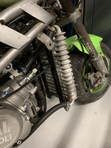

      Jedoch hab ich jetzt hab ich das Problem das sie nach 20 min zu kochen beginnt. Meine Grüne hat das problem nicht hat aber den Originalen Alukühler , wenn ich diese starte kommt auch oben im Ausgleichsbehälter beim Rücklauf das Wasser retour.
      Die Gelbe die mir überkocht ,da passairt das beim laufenden Motor nicht nur wenn ich an den Schläuchen drücke kommt logischerweiße was .
      Die Gelbe hat aber einen anderen Kühler verbaut kann es daran liegen?

      Da ich am Ausgleichsbehählter keine Ziekulatoin feststellen kann denke ich das aufgrund der Bauart vom Kühler keine Ziekulation stadtfindet.

      Zu wenig oder zu viel könnte sein oder aber der Kühler hat zu wenig Leistung.
      Möglicherweise verdreckt?
