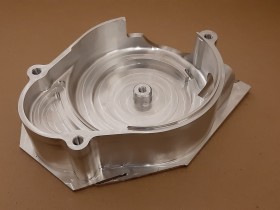

      Es handelt sich um ein komplett selbstgefertigtes Motorgehäuse... :suche:
      Das Gehäuse sollte weitestgehend kompatibel zu Blatateilen sein - darum schauts außenrum so aus wie es eben ausschaut. Auf eine interne WaPu wollte ich keinesfalls verzichten - habe aber eine Idee für ein sinnvolleres Konzept was die WaPu betrifft. In dem aktuellen Fall habe ich es erst mal nach Blata Vorbild gehandhabt - aber der Motor ist ja erstmal auch nur ein Prototyp..... Evtl setze ich mein erdachtes System irgendwann mal bei V2.0 um..... :whistling:
      So schaut das dann mal im CAD aus (zahlreiche Stunden Konstruktionsarbeit)
      Und so schaut die Kupplungsseite nach einigen Stunden Programmier und Fräszeit aus.
      Ehemals 3.2kg 7075er Alu
      2750g Späne später.

      Aktueller Stand Motorgehäuse Polradseite:

      So... und nun noch einige Bilder von der noch nicht ganz fertigen zweiten Motorhälfte.
      N paar Kleinigkeiten müssen noch dran gemacht werden....

      Summaracer11 schrieb:
      Wow, wie bekommt man die Überströmer-Taschen so schön hin ? wurde das nach dem fräsen poliert oder schafft das die Fräse so ?
      Kannst du auch selbst eloxieren ? 8o
      Ps bitte schau dir mal die Nachrichten an.
      lg
      Das ist alles reine Fräsoberfläche. Und ja - ich eloxiere meine Alusachen schon seit langer Zeit selbst.
